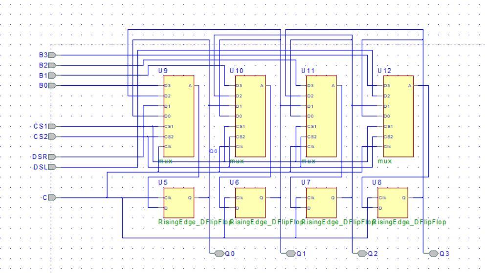

Привет всем!
У меня есть задание, реализовать на VHDL универсальный 4-х битный регистр. Нашел в интернете схемку через мультиплексоры и D-тригеры.
Сделал на VHDL, всё по отдельности работает (mux, d-тригер). Но когда я кобинирую их, они не работают вместе, а точнее. не проходит сигнал на выход, может я не так использую INOUT, но если выходы сделать OUT, то выдает ошибку что я использую выходной сигнал для входного, по этому решил взять INOUT. Приклепляю код Мультиплексора и Д-тригера, а так же сгенерированый код Active-HDL через Block Diagram, а так же скриншоты симуляции и самой схемы. Буду благодарен за ответы, Спасибо!

Конкретное исходное задание озвучить можно? Делать принципиально схемотехникой/HDL? Могу на верилоге помочь.

Уже за поздно... четверть года прошла, но в первом файле (mux.vhd) было почти всё что нужно. остальное ненужно совершенно.
Достаточно было объявить сдвигаемые регистры как signal std_logic_vector registr(3 downto 0)
и в теле process(clk) в каждом if-е, где селектируются CS, сделать необходимое, например, сдвиг вправо:
registr(3 downto 0) <= DSR & registr(3 downto 1);
влево:
registr(3 downto 0) < registr(2 downto 0) & DSL;
а загрузка.. если входные пины объявить в entity как вектор, то вообще просто registr <= D, ну а в этом случае:
registr(3 downto 0) <= D3 & D2 & D1 & D0.
disclaimer: некоторые синтаксические конструкции в тексте опущены...
