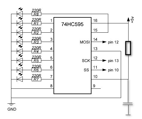

можно ли как то убрать этот эффект не нужности
там кондёр какойнить или резистором притянуть куданить ?
Да можно… организуй сброс на выводе 10 регистре сдвига 595 в момент включения питания и твой регистр сдвига не будет выдавать лог 1 на выходах при подаче питания. С триггерами это всегда так… при подаче питания они выдают на выходе высокий уровень. А они внутри регистра присутствуют. Используй RC цепочку и проблема будет решена. :)

а можно ли туда поставить электролитический допустим плюс на плюс а минус на ОЕ ?
Вам незачем переводить выхода в Z состояние… я писал о сбросе регистров сдвига – это вывод 10 (MR). Вот попробуйте подключить вывод 10 по такой схеме…
MR.png [1.41 KiB]

попробовал стало намного меньше длина импульса при подаче питания
но вспышка светодиодов на всех выводах присутствует (светодиоды пока для проверки нюансов)
у меня моторы в каждом по три скорости то есть фаза должна присутствовать только на одной обмотке для работы его
что будет если при таком воздействии на некоторое время подастся фаза на все три обмотки ?
управление через оптрон-симистор будет мотора то есть они успеют среагировать в любом случае

что-то странно. Блокировочный конденсатор не забыли? Приведете полную схему того, что у Вас сейчас. У меня 595 не дают никаких импульсов при включении.

отсутствует блокировочный конденсатор.
И я бы использовал именно ОЕ, так как это отключает выхода. Сброс - это операция, которая сбросит 1 в 0, но не помешает появиться 1 при начальном запуске.
Тогда притяни ещё и вывод 12 через резистор 4,3 кОм к GND. Он как раз осуществит запрет вывода значений пока триггера сбрасываются. Только RC не убирай. А потом когда триггеры будут сброшены, тогда уже МК сформирует нужный управляющий сигнал на вывод 12.

не притяжка 12 не помогает
Нужно просто понять для чего предназначен тот или иной вывод микросхемы и как это работает… вывод ОЕ переводит все выходы регистра хранения (Q0 – Q7) в высокоимпедансное состояние (высокоомное состояние) не зависимо от того какие уровни в нём хранятся… таким образом, если не произвести сброс триггеров сдвигового регистра путём подачи лог 0 на вывод 10 или путём стандартной записи лог 0 во все 8 триггеров данного регистра, то при восстановлении состояния вывода ОЕ (отключение высокоомного состояния), на выводах регистра хранения появятся те состояния которые были ранее записаны, то есть те уровни которые присутствуют на выходе триггеров регистра сдвига…
Вывод 12 служит для разрешения записи значений триггеров регистра сдвига в регистр хранения.
Вывод 10 служит для сброса триггеров регистра сдвига. Так вот пока вывод 12 подтянут к земле, ничего в регистр хранения не попадёт, тем самым на выходах регистра хранения присутствуют лог 0. В это же время с помощью RC цепочки на выводе 10, необходимо организовать лог 0 для осуществления сброса триггеров регистра сдвига. И если это сделать правильно, то при появлении от МК на выводе 12 лог 1 произойдёт разрешение записи от регистра сдвига уровней в регистр хранения, который в свою очередь выдаст эти значения на выходы Q0 – Q7. Если же сброс не произвести корректно, то те состояния, которые были ранее в сдвиговом регистре будут записаны в регистр хранения.
Вывод такой: если при подаче питания с подтяжкой вывода 12 появляются высокие уровни на выходе, то значит, или необходимо уменьшить номинал резистора вывода 12, или сброса триггеров не происходит.
Вначале необходимо определить, а происходит ли сброс триггеров – правильно ли выбраны номиналы RC цепочки. Если сброс происходит, то затем уже пробовать понижать номинал резистора вывода 12, для установления необходимого уровня запрета.

Если не помогает всё то что я описал выше, то можно исправить это программно… естественно при наличии дополнительной свободной ноги МК. То есть, вывод 13 (ОЕ) подтянуть через резистор к положительной шине питания… в момент подачи питания будет осуществлено Z состояние выходов… после инициализации МК стандартным способом загружаем в регистр байт равный нулю и только после этого подтягиваем вывод 13 к земле с помощью вывода МК… тем самым отключая Z состояние и получаем требуемый результат. На всех выходах 0.

поставил кондёр на 1500 мкф никаких изменений думал ёмкости мало
подключил осцылограф на конденсатор и при подаче питания на конденсаторе 0 и в этот момент происходит вспышка на всех выходах
потом конденсатор заряжается примерно 70 сек
после подачи питания данные на выходах появляются примерно через 13 сек
Добавлено after 16 minutes 28 seconds:
может на стороне мк поставить транзистор в разрыв питания плюса или минуса 595 и отдать один пин который будет давать задержку транзистор на 5 сек ?
Добавлено after 26 minutes 7 seconds:
в общем заработало
вернулся к прежней схеме на ОЕ и поставил там 1500мкф
теперь при включении выхода начинают работать после 10 сек
видимо 100 мкф мало было
