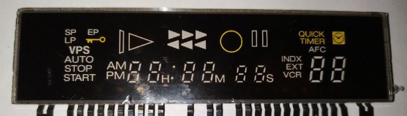

Добрый вечер, Знатоки!)
Подскажите, как зажечь этот индикатор??
Всё что на нем нашел это FV267

Ищите даташит на этот индикатор, или схему аппарата, где он стоял. Эксперменровать методом научного тыка, не зная рекомендованные заводом изготовителем режимы не советую.

Зажеть не получится, только расплавить.
На крайние двойные выводы примерно 2,5 вольта, также требуется напряжение примерно 25 вольт: минус на один из выводов накала, + на все остальные, их все объединить.

на VFD обычно видно глазами, на какие выводы подключены накал и сетки. На накал подаётся переменное напряжение с трансформатора вольт на 6, включенного через ЛАТР. Начать стоит с напряжения где-то в 0,8 В. Дальше увеличивать напряжение, и смотреть на накал, он должен слегка светиться красным. Дальше подать напряжение вольт 15 постоянных на накал (-) и выводы анодов (+) То есть, всё, что не накал и сетки :) На все по очереди, и записывать, что загорается. Если где-то визуально непонятно, какая сетка к каким сегментам относится - можно попробовать выводы сеток по очереди трогать проводом с -15 В, сегменты под этой сеткой должны гаснуть.
В идеале накальная обмотка имеет отвод от середины, на который подаётся -15 В (от 15 до 40 в зависимости от индикатора, но при 15 все они светятся, просто высоковольтные тусклее). Но можно и без отвода обойтись, просто сегменты дальше от той стороны индикатора, с которой подключен минус к накалу, будут светиться тусклее.
Всё написанное выше относится к VFD без встроенного контроллера (COG, chip-on-glass). Если есть контроллер - метод тыка становится не актуальным, и нужен либо даташит, либо работающее устройство в составе которого применён индикатор, и логический анализатор.

Дисплй похоже от аудио деки.
Про "зажечь" :))) вам уже писали.
А подключить и засветить сегменты легко и просто :)) .
Правда нужно немного потрудиться.
Вот похожий подключилИзображение
Надо было не выпаивать из платы, на ней был микросхема управлением дисплеем.
Типа этой схемыИзображение
Без неё всё резко усложняется.
Кроме этого нужно питание для дисплея 5 вольт (или 2,5) и минус 27.
Лучше родной блок питания, там всё это есть.
Дисплей в принципе кроме как для часов, не годится. Да и цифирки мелкие.
Короче оно вам надо, мороки много, а знаний похоже мало.
В коробочку и в ящик :)))
Не вводите человека в заблуждение- на аноды и сетки вакуумно- люминесцентного индикатора надо подавать ПЛЮС 20~30 вольт относительно катода!!!
Есть другие варианты- это когда на КАТОД подаётся отрицательное напряжение - для согласования низковольтной (+9 вольт, серия К176) логики и вакуумно- люминесцентного индикатора..
Вот простейший вариант подключения индикатора "от батареек"-

Спасибо всем за отзывы! Я понял, дело геморное и оно того не стоит) Аппарата откуда был выдран индикатор нет и не было, посему как он был подключен не могу знать(( А коль методом тыка нефиг тыкать, то пусть валяется дальше))
