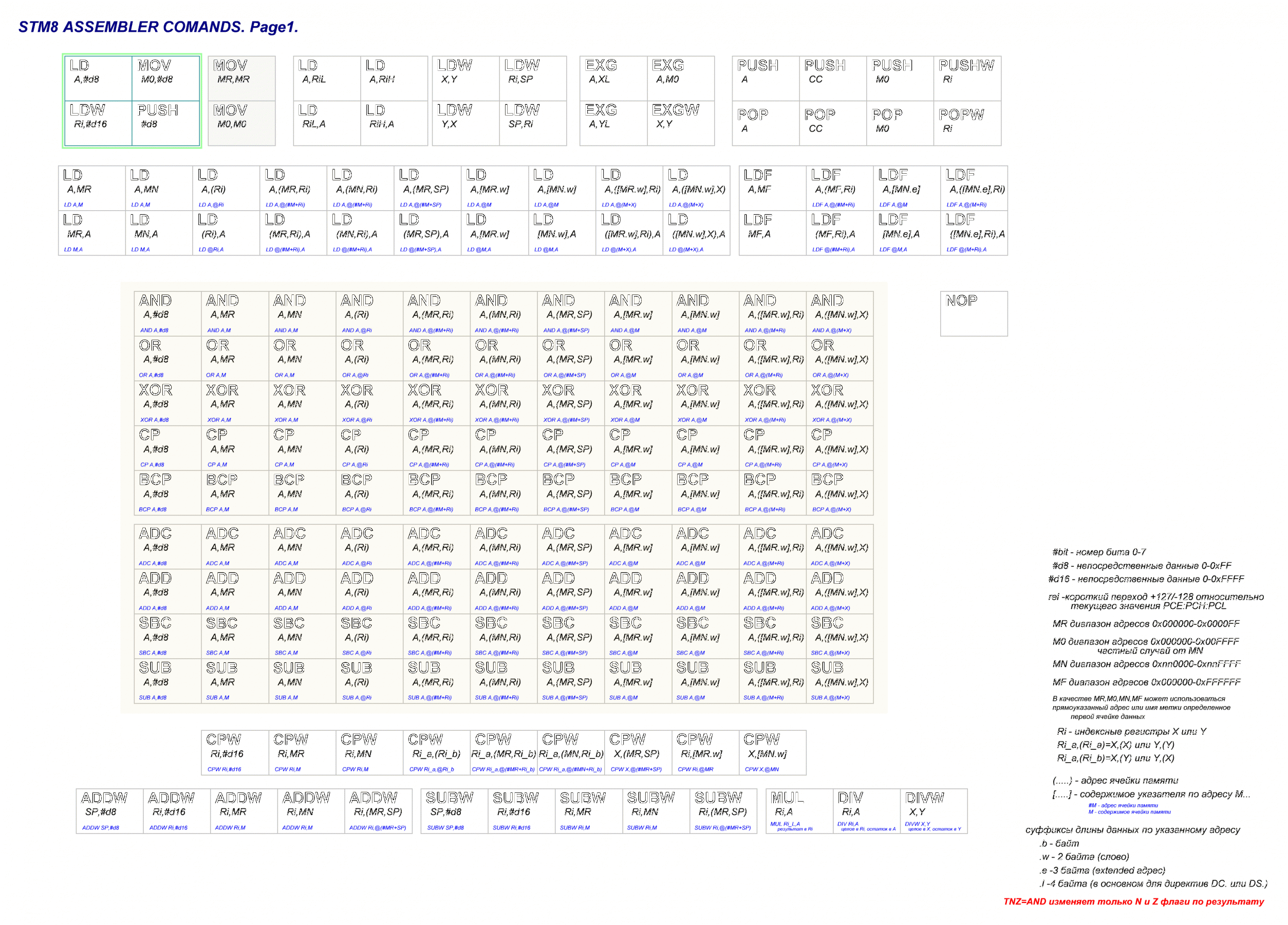

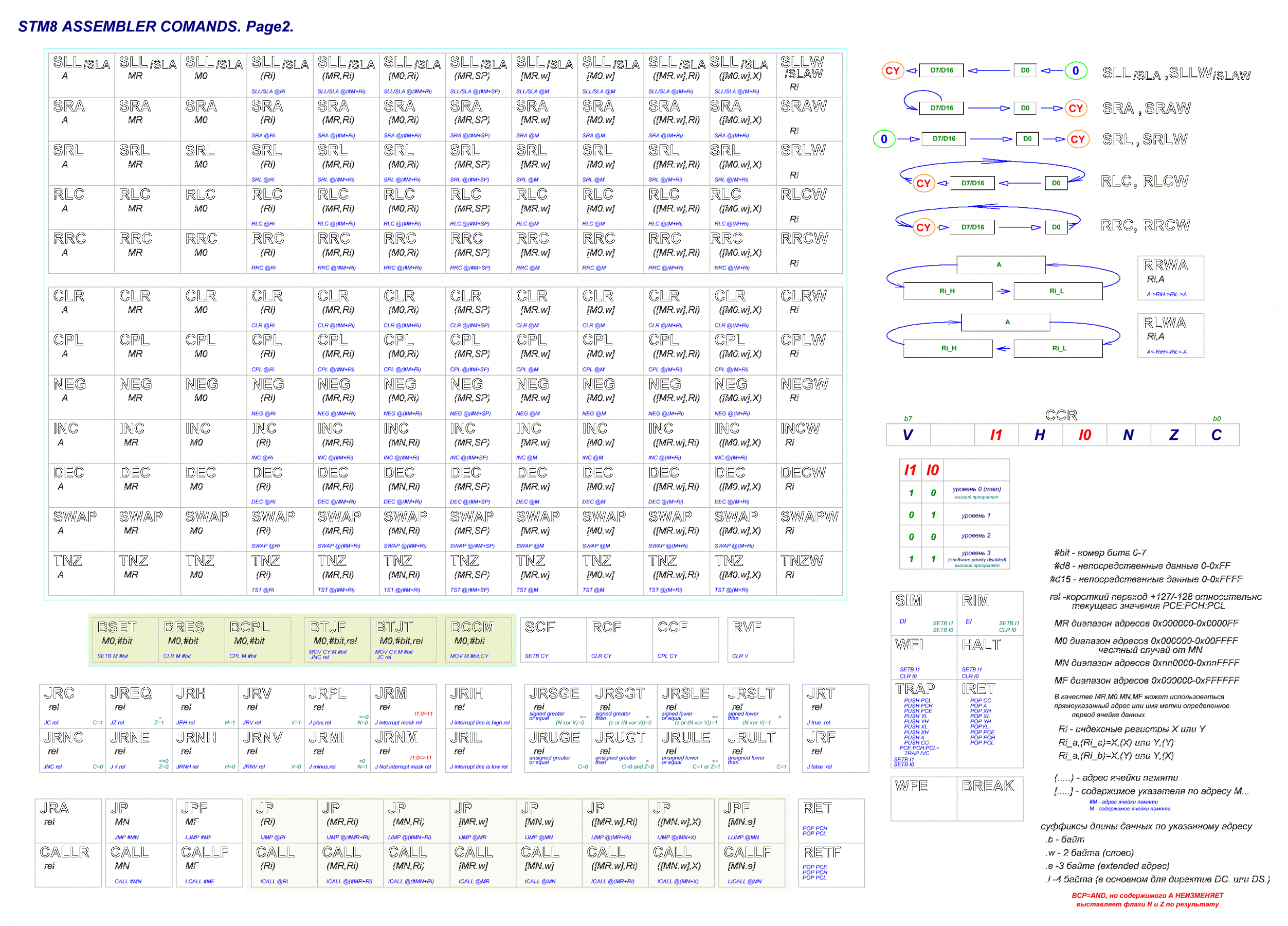

Поскольку листочки шпаргалки пока находятся в работе и редактировании по мере изучения материала посчитал лучшим вариантом выкладывать последнюю версию на img.radiokot.ru
http://img.radiokot.ru/files/20529/on52hrgey.GIF
http://img.radiokot.ru/files/20529/on52bp1cb.GIF
:write:
