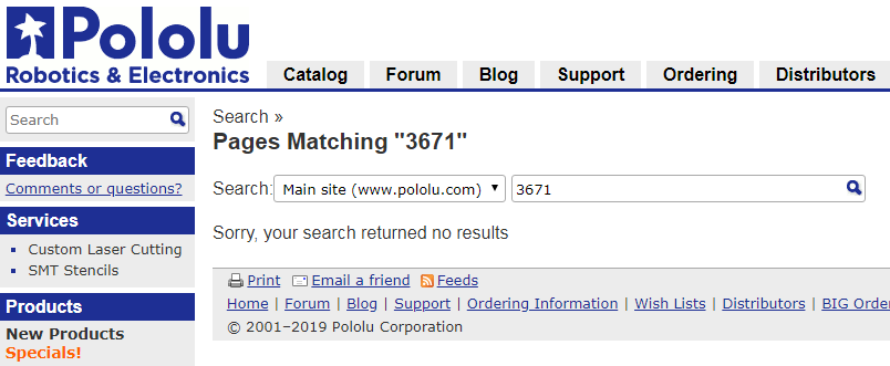

Сто и одна причина не покупать RSLK-MAX или как задавить жабу. Вот тут думаю-думаю. Полторы сотни баксов на дороге не валяются. Тем более, что один RSLK уже есть. Вот что мне не нравится в "максе", так это сенсор линии. И дело даже не в том, что он держится только за счет разъёма, а скорее в том, что его поставили еще ближе к оси колес. Тут ведь какое дело. Сенсор опознаёт место маневра - поворот, перекрёсток, тупик. И если есть у робота выбег, то в случае малого расстояния между осью и датчиком, может получиться так, что центр вращения окажется так далеко от пересечения, что сенсор не сможет "дотянуться" до боковых линий или той линии по которой нужно будет идти обратно. Конечно, это можно компенсировать информацией с таходатчиков - зафиксировать момент перекрёстка и потом, после остановки, если уехали за далеко чуть вернуться назад. Но это потерянное время! Собственно, я сейчас со своим роботом борюсь, пытаюсь в ограниченном пространстве разместить сенсор линии, сенсор цвета и еще сделать упор, чтобы робот не "клевал". Так вот чем мне нравится "макс" - тем что нет этой толпы проводов с ненадёжными коннекторами. Я уже рассказывал, как у меня "земляной" провод не контачил. А вот решена ли другая проблема я еще ответ не нашёл. Конечно в "максе" разъединили USB от батарейного питания - больше не нужно размыкать один провод перед подключением к компьютеру. А в этом RSLK мне катастрофически не хватает контактиков откуда можно взять 3.3в. Это напряжение нужно в кучу мест - для сенсора линии, для сенсора цвета, для OLED дисплея (был бы LCD, еще потребовалось бы для подсветки), для питания драйверов моторов и для подтяжки выходов таходатчиков. А эти 3.3в генерятся на плате ланчпада небольшим LDO и его можно снять всего с 4 контактиков. Надеюсь, что в "максе" всё это разведено на базовой плате и эти напряжения можно снять уже на ней. Вот не могу понять - пады "R3V3" это оно или нет. Надо бы схему глянуть... а схемы то и нет. Вернее, где-то схема есть. В пятой лабе - "Сборка робота" упоминается, что "вам следует проанализировать схему по документу на изделие 3671 фирмы pololu. Жаль вот только, что сама фирма pololu на своей домашней странице утверждает, что нету такого. Как и 3672 - сенсор линии для MAX. Тут подумал, что мне одной этой платы хватило бы. Вот только надо дождаться, когда её можно будет где-нибудь купить. Я тут думал было, а почему бы самому такую плату не разработать? Проблема в чертеже этого шасси Romi. Хотя есть DXF файл, но я попытался с ним поработать - что-то не получилось. Когда я рисовал держатель, думал с помощью этого файла быстро нарисую... Ага, открыл во фьюжене - а там центров отверстий нет. отверстия нарисованы как девятнадцатиугольники. Ну и мой комп такой файл долго переваривал. Максимум нарисовал вспомогательные линии чтобы найти центры этих многоугольников и измерить расстояния между ними. А так было бы здорово нарисовать контур печатной платы с ключевыми элементами, перенести в Игл и там уже дальше сделать что надо. В обратном направлении (из Игла во фьюжен) я уже перенос делал - даже удалось. shit! shit! shit! Посмотрел список зарегистрированных на соревнования роботов - снова будет театр одного актёра. На лабиринт линий зарегистрирован только один робот - мой. А я тут вчерась запускал своего второго бегущего по линии робота. На соревнование заявку сделал на одного робота, так как этот до конца регистрации еще не был готов. Робот на cy8c5268 в QFN. А там подумал - гулять так гулять! Драйвер двигателя тоже поставил QFN8 - DRV8838 и сенсоры для линии GP2S60 - тоже что-то очень мелкое. Собирал с трафаретом, паяльной пастой, печкой и всё равно эти QFN часть не припаялась, часть залипухи. Пришлось несколько раз паяльником подправлять. Дак вот, когда программатор наконец кристалл увидел и зашил его - хоп! всё завелось. Кроме сенсора линии - показывает что вокруг всё черное. Ну тут я беру фотокамеру и пытаюсь увидеть свет от инфракрасных светодиодов подсветки. Нету. У меня было подозрение, что их (эти сенсоры) мог напаять задом наперед. Начал изучать - просто нету на них напряжения. Плюс есть, а массы нет. Ищу дорожку, где она соединяется с массой? Ах ну да! Вспомнил. придумалось мне для конфигурирования сделать USB гнездо. И чтобы при питании от USB не жрали эти светодиоды много току - поставил ключ. А в программе управление этим ключом не сделал. Чтобы программу не менять, думаю, что в top design поставить просто RS-триггер, который устанавливается по сигналу запускающего АЦП, а сбрасывается по сигналу EOC - end of conversion. правда, были сомнения, а хватит ли там времени между запуском и первым преобразованием засветиться светодиоду. Не будет ли так, что первый датчик будет всегда темнее остальных. Три Ха-ха! Эта проблема оказалась для всех 8 датчиков. На дисплее при отображении гистограммы видно как уровень от первого к последнему падает но даже на последнем не достигает даже половины чувствительности! Но почему так? У Валвано в лекции эти светодиоды тоже включают перед началом преобразования и выключают после отсечки (я то не выключаю, иначе не вижу уровень насколько черный - я уже об этом писал. Ну не может светодиод так долго зажигаться! Да, но у меня их зажигает ключ на 2n7002. Но в модуле QTR-8 стоит точно такой же. И тут меня прозрело! В этих QTR алгоритм какой - 10 микросекунд разряжаем конденсатор, потом 1000 микросекунд отмеряем... А у меня все 8 каналов сэмплируются со скорость около 100 тысяч SPS. это 10 мкс и готово! Все 8! Так как в настройках написано Channel sample rate 857142 SPS. А так как вытекающий ток микроконтроллера небольшой - транзистор и открывается очень медленно. Убрал триггер, сделал в программе Led_On_Write(1) - всё стало на свои места. |

Автор: | uldemir [ Пт сен 06, 2019 03:57:40 ] |
Заголовок сообщения: | Re: RSLK от TI (Robotic System Learning Kit) |
Ха! Never trust a bunny! Ответ pololu на запрос: Тем не менее если спросить гугл "pololu 3671" - первая же ссылка на сайт pololu и там оно есть! Кстати, всего 30 долларов. Интересно, сколько доставка еще... ага, estimated 19.45$, если самым дешевым способом. Только на складе - 0. И еще вдобавок, под кодом 3670 - сам кит RSLK-MAX за 99$ - почти на десятку дешевле, чем у TI. Правда, на складе тоже - 0. Но я всё же не утерпел и заказал плату с QTR сенсором. За всё с доставкой выложил 57 евро. Теперь остаётся ждать, когда вышлют и дойдёт до меня. Может, будет подарком на день рождения. Ну или на рождество... А пока надо бы найти 2х19 stackable header. Решил тут проверить свою догадку про "тормознутость" транзистороного ключа. Что тут можно сказать? Акела промахнулся. Ткнулся осциллографом в затвор - чёткие импульсы длительностью 12мкс и с периодом 1000мкс. Сажусь на сток - логический ноль четкий - все 12 микросекунд. Интересно, вот кто в цепочке МК - транзистор - светодиод - фототранзистор - АЦП может так тормозить? Похоже, что фототранзистор. Посмотрел форму сигнала на его выходе - все 12 микросекунд он плаааааааавно опускается. А потом еще плаааавнее поднимается. Как я мог забыть, что обычно фотоприёмник самый тормознутый в этой связке! С другой стороны не могу понять зачем этими лампочками моргать? только чтобы батарейку экономить? У Элм Чена, правда, тоже есть статья про следование по линии - там он моргает, чтобы снять значение без подсветки и с подсветкой, якобы для того чтобы вычесть паразитную засветку. Но у меня паразитная засветка не особо. Скорее проблема в том, что датчики инфракрасные, а черная линия в ИК диапазоне может оказаться не достаточно черной. Собственно у меня постоянно с этим проблема. Но после того как уменьшил ток через светодиоды с 20ма до 10ма - стало гораздо лучше. Хотя, на соревнованиях в Малте были три трассы: для Лего, не лего и для профи. Так вот на трассе для профи у меня сенсоры опять давали недостаточно контрастный сигнал. Цитата: Можно написать в ТИ, что документация не находится, а то и напрямую Вальвано - разработчику робота. Он душевный дядька Мой английский оставляет желать лучшего. Может, со временем устаканится. Всё-таки нашел эту документацию. А не находилось на самом сайте, наверное потому, что оно находится в каталоге "products/unlisted". Про его душевность читал в одном блоге на element14. Человек сделал обзор по всему RSLK (первому варианту). Надо бы еще раз глянуть подробнее - может там он написал как лучше некоторые лабы сделать? И в конце написал интересную вещь. Он был купивши книжку которая в помощь к этому роботу и на одной фотографии там заметил, что робот выглядит иначе - как трёхслойный пирожок: Плата распределения питания, затем какая-то плата и сверху ланчпад. Ну он и был написавши автору (Валвано), а что это за плата и где её приобрасти. Так вот он просто взял и прислал ему эту плату с деталями ;-). Т.е. похоже, что самого Валвано эта куча проводов тоже достала. Еще добавлю. Если кто тоже будет приобретать по частям - смотрите, нет ли для соответствующего компонента kit. Не кит - уже спаянный, а кит - набор деталей с платой которую надо паять и обычно на доллар-другой дешевле. Например, сенсор линии 3672 11.25$, а kit - 9.95$. И в этом наборе надо только припаять разъёмы - всего дюжина паек, а позволит сэкономить. Правда посмотрел на картинки - сенсор всё еще находится очень далеко от поверхности. Но может это будет компенсироваться тем, что используются какие-то сенсоры с линзами? И еще интересный момент - этот вход управления, которым у старых QTX можно было включать и выключать светодиоды - теперь он позволяет еще и регулировать яркость - выбрать одну из 32-х градаций. p.s. На складе 0, но сегодня вечером (у меня, в америке, вроде, разгар дня) уже выслали. |
