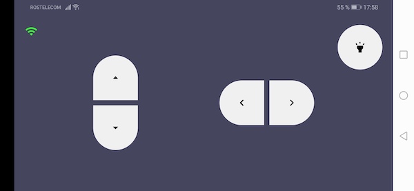

Есть машинка, но пульта давно нет. Да и что то там не работало. Хочу переделать на управление по WiFi.
В наличии имею модуль на ESP8266, подключил п UART - работает.
Я бы сделал на мк общение но плата увеличивается да и зачем лишний мк и обвязка. В любом случае думаю место не позволит))
По этому пришло время покорить внутренний мк модуля)) И когда я начинал программировать под смт32 я думал как там сложно найти вч ем кодить)) то тут я был еще больше удивлен :D
Суть, будет приложение которое что либо шлет по вайфай с андроида. Модуль должен принять байт. и от байта включить какие то ноги. дальше обявяжу транзисторами.
То есть мне нужно по сути 4 вывода думаю. там два ЭД, на руль и на движение по 1-му.
Нашел вариант что можно прошить под луа. Но иногда проскакивает что можно шить с помощью ардуино)
С луа дел не имел. С ардуино тоже) Но кодил под AVR :) По этому выбор пал на ардуино вариант.
Вообщем то задача, принять байт, и в зависимости от флагов, переключать 4 пина.
Это реально?) На сколько сложно?) То есть включили машинку, модуль запитался, перешел в режим точки доступа, телефон к нему подключился, и послал байт.
Как будет прием байта идти?) Я писал сервера на плюсах) Где слушал сокет. А тут как?)

Все получилось, спаял плату, но вот беда, взял ногу GPIO2 на управление светом )
Хотел модернизировать авто))
Он подключен на NPN транзистор через резистор 4.7кОм. Если резистор впаян ,мк не стартует)

Вот пока что получилось)) Пришлось пожертвовать сигналом кряколкой на ne555 :) Ногу отдал под свет)
Снимать и управлять конечно не удобно)) Ну вот как то так

Вот получился модуль Изображение :D
