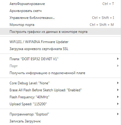

Всем здрасте столкнулся с проблемой что Arduino Ide перестала видеть ESP32 Wroom Devkit 1 буквально со вчерашнего дня драйвера в порядке через менеджер плат тоже библиотека ESP32 от Espressif System установлена плату выбираю тоже ту, но не видит и всё тут самое интересное что отдельно Esp Tool всё видит, прошивает форматирует без каких-либо проблем:
2025-11-07_154243.jpg [113.81 KiB]
2025-11-07_154755.jpg [16.96 KiB]
чип ESP32 и данные такие:
2025-11-07_155050.jpg [27.37 KiB]
Система windows 7 x64
Главное ещё буквально позавчера всё нормально было всё видело с полпинка в настройки не лазил ничего не менял и такое
Ещё чуть не забыл упомянуть выборка порта вообще неактивна:
2025-11-07_160134.jpg [56.88 KiB]

Посмотрите на активность порта ПК в IDE.
Похоже там также будет "серая строчка"(вместо активного состояния)...
Ранее сталкивался подобным для АВРок (после очередного обновления совсем других платформ, что вроде бы с АВРками никак не должно было быть связано в теории).
Помог откат обновлений на более ранние версии.
И то при условии, что у меня всякие обновления только в "ручном режиме" (автообновления запрещены).
Возможно и тут что то подобное...
:wink:
:dont_know:
Прогресс не дремлет, но иногда забывает об "обратной совместимости" с "устаревшими версиями"...
:twisted:

На самом деле пробовал у меня ардуинка лежит в zip архиве как бы портабл версия удалял переизвлекал из архива не помогло там что то все настройки программы платы хранятся ещё в Application Data что вообще не разу не удобно

Портабле это та, что как портабле и устанавливалась с самого начала.
А для "отката" платформ достаточно менеджера платформ,
(если оный на данный момент работать будет - в 1.8.9 или 1.8.19 уже начал "виснуть" - полностью работоспособность на сегодня только самая последняя из IDE 2.3х (и чего там по новее)...
Ну и как вариант - убит загрузчик, соответствующий способу загрузки из ардуино IDE ( аппаратный для средств самого МК не повреждается) - тогда из под средств разработки за грузится, а из IDE нет. Смотрим правила восстановления для бутлоадера под данный МК.
Я ESP шками на уровне их средств разработки не работал - только пару тестов из ардуино IDE для проверки сделал и пока под забросил.

Если у Вас версии ардуино IDE ниже, чем 2.3.х, то в последнее время там весьма много ограничений учитывать надо...
