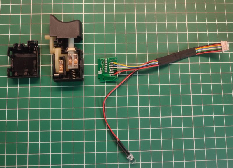

Здравствуйте! Приобрел через озон из китая такой комплект для самоделок.
Пока не запускал. надо моделировать-печатать корпус для двигателя. Но помощь нужна по плате управления этим двигателем. Собстно вопрос, кто в теме мне нужно заменить "курок" управления заменить на переключатель вкл/выкл и перем. резистор управления скоростью вращения двигателем. В плате управления стоит кнопка и контакты в правом нижнем углу(по фото), у кого есть мысли что это и как в моем случае использовать?

Разбирай курок и смотри что там . И зачем к нему идут 8 проводов .
 Заголовок сообщения: Re: Контроллер электрической дрели 18-21В
СообщениеДобавлено: Вс июл 20, 2025 12:25:55
Рейтинг сообщений: 2217
Сообщений: 19482
6. Два на лампочку, можно отрезать
2 провода на светодиод, остальные на встроенный перем.резистор и переключатель напрвления вращения. Разбирать и прозванивать однозначно придётся.

Предварительный итог: связка двигатель-плата управления-"курок" работает. Двигатель в корпусе напечатанном на 3д принтере работает, частота вращения при питании 18...21В. состовляет 5000...20000 об/мин. Плата управления под управлением "курка" изменяет скорость и направление вращения двигателя, индикация состояния аккумуляторов и направления вращения присутствует. Далее, разбираюсь как заменить "курок".
Подробности, нюансы и демонстрация работы в видеоролике.
Добавлено after 37 minutes 57 seconds:
Пульт управления(курок) разобран. Всё выглядит обнадеживающе для меня)))
Добавлено after 1 hour 20 minutes 20 seconds:
Цепочка резисторов 10кОмХ8.......Заказал переменных резисторов на 50ком и 100ком с выключателями на пробу. Подключение простое получится)))

Переменного резистора нет, там переключатель на 5-7 положений с постоянными резисторами.
СпойлерПеременный резистор это графитное напыление на плате, технологии 70 годов. Вероятно китайцы от них отказались, там просто площадки на плате и smd резисторы.
