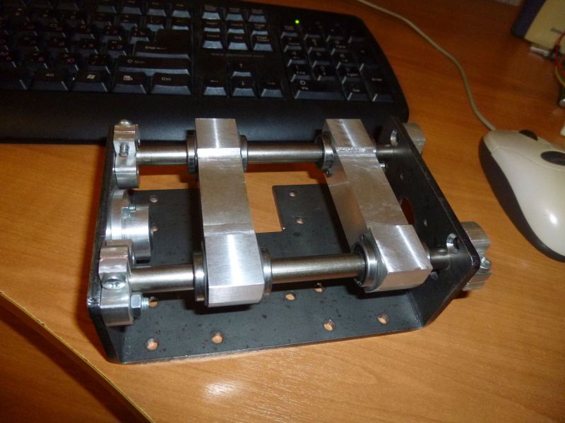

Привет всем.
Потихоньку начинаю делать новую установку. Сегодня весь день пилил, сверлил, нарезал. Заманал меня этот люминь. Грязи еще с него... Но вроде дело стронулось с мертвой точки. Проект еще до конца не готов. Не прорисована каретка с лазером и камерой. :))
Позволю себе один совет, исключительно из собственного богатого конструкторского опыта. Пока не прорисуете в 3D всё, включая крепёж, не начинайте делать железо.
ПС ещё один момент. По-виду у Вас мягкий металл, используйте по возможности Д16Т, он прекрасно обрабатывается с минимальным наклёпом. Вот сегодня тоже точил, сверлил и фрезеровал:
Ну опыт у меня кой какой есть. Честно говоря это первый проект в 3д. Поэтому еще не все гладко. Опять же планируешь одну вещь, закладываешь ее в проект, а оказывается ее нет на складе и не будет в ближайшие полгода. Приходится переделывать. Люминь да, хреновый. Но с материалами вообще задница. В нашей деревне кусок люминя, дороже золота. Черти все что плохо лежит в цвет мет тащат. Там кусочек урвешь, тут что дадут, так и выкручиваюсь. Но конкретно в этой установки нагрузки небольшие, поэтому я не заморачиваюсь с хорошим материалом. Была мысль большую часть на 3д принтере напечатать, но так как в наличии есть ЧПУ решил делать из алюминия. Мягкий зараза, обрабатывается хреново. Если бы не станок, то и отверстия ровно не просверлить, уводит сверло. Еще и профиль криво напилили. Теперь вот затылок чешу как исправлять это дело. :(

Okkupant писал(а):
mial, у знакомых нет торцовки?
Есть конечно. На подобной и пилили. Визуально вроде все ок. Начинаешь собирать раму, и видно что рез не в угол в обеих плоскостях, да еще и винтом небольшим. Немного, но достаточно что бы рама нормально не собралась. Нашел твердосплавную фрезу D6мм. С длиной рабочей части 28 мм. Попробую ей пропылить на ЧПУ что выровнять плоскость реза.
Я последние годы использую исключительно лазерную, а ещё лучше гидроабразивную резку. Все отверстия и геометрия на месте без мехобработки. Сейчас контор, предоставляющих услуги резки, много стало.
Кстати, на счёт обработки алюминия, попробуйте керосин в зону резки подливать.
:)) У нас только плазма есть, и та кривая насколько я знаю. На фабрике много делаем не стандартного оборудования. Заказали у них раскрой стали 10 мм. Переплевались потом... Теперь заказываем в Москве лазерную. Для частника конечно возможный вариант, но хлопотно это, да и не дешево.
Воняет он, я ВД-40 пользуюсь. Хотя у керосина есть еще один плюс, он испаряется практически без остатка в отличии от ВД-40. После нее запаришься станок убирать. С керосином попроще, но запах стоит долго как не проветривай. :(

urez83 писал(а):
mial У тебя втулки сразу влезли в алюминиевые крепления (припуск давал) ?
Делал с натягом. Первую сделал в нулях чисто по диаметру 14 мм. Ходит свободно, вторую сделал 6 соток по диаметру в минусе. запресовалась с хорошим натягом. Но надел ее на вал, и видно что втулка слегка обжалась, ходит по валу с приличным сопротивлением. Третью сделал 3 сотки в минусе. Вот эта пошла отлично. Втулка запрессовывается практически от руки с легким постукиванием в самом конце. На валу ходит свободно. Так и сделал остальные. На бракованных тренировался в сверлении крепежных отверстий. Попробовал дрелью, получился полный алес капут. Криво, и не точно. В куске МДФ выпилил паз в ширину и длину основания. Сделал так что бы вставлялось с хорошим натягом. И просверлил на ЧПУ. Получилось идеально точно, не надо ни какой разметки и кернения. :))
Вот как тут поводок для гайки ШВП.

urez83 писал(а):
Уж очень низкий момент у шпинделя даже при оборотах 25000.
Ну этот шпиндель как бы не для этих задач.
Сегодня изловчился фрезернул торцы профиля, теперь все отлично, но пришлось пожертвовать 2 мм от изначально задуманного размера. Плюс по длине одинаковые части подогнал вплоть до десятки. Фрезернул под муфту хитрое отверстие в профиле. Пришлось сначала срезать планку с двух сторон. Потом уже фрезеровать отверстие. Непонятно из какого материала сделан профиль. Фреза сразу же завязла и сломалась. Добавил оборотов, вроде пошло нормально. Фрезу жалко :cry:

mr_kot писал(а):
А какая фреза, какие режимы?
Сломалась 4 перая твердосплав D4мм, продавец позиционировал как по алюминию. Резал ей на 12000 об/мин на подаче 800 мм/мин по 0.5 мм за проход. Резала хорошо. Все корпуса подшипников, поводок гайки ШВП сделаны ее на этом режиме. Но вот в профиле завязла почему то. Нашел в заначке 2 перьевую твердосплавную тоже D4 мм. Не знаю подо что она заточена, но как оказалось режит люминь лучше первой. Резал на 22000 об/мин на подаче 400 мм по 0.5 мм. Больше подачу боялся дать. Фреза то последняя, а еще резать много чего надо. Но думаю что на 800 мм/мин она тоже поедет без проблем.
Возможно крепежи из дюральки? Д16Т, или хотя бы Д16, а профиль наверняка АД31, который обрабатывать не сахар, вязкий он, что для профиля полезно, его же экструдируют, а вот для фрезы зло...
