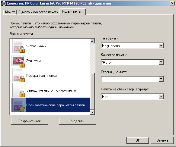

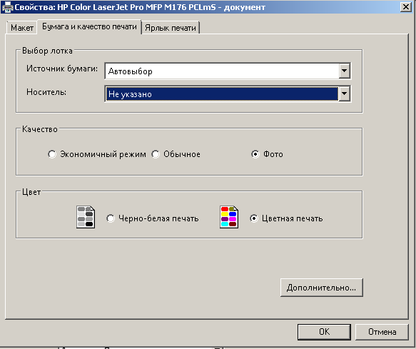

Принтер - HP Color LasarJet Pro MFP M176n, Состояние черного картриджа - чернил осталось очень мало, скоро заменю, но пока печатает хорошо, качество печати выставляю на "Фото".

Картридж CF350A для цветных МФУ мне пользовать не доводилось. :dont_know:
(Может быть кто нибудь поделится своим опытом, в плане пригодности цветных принтеров для обсуждаемой задачи).
Попробуйте отпечатать рисунок платы на монохромном лазерном принтере.
Например CF280A(X) для линейки LaserJet Pro 400, весьма хорош для ЛУТ.

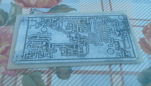

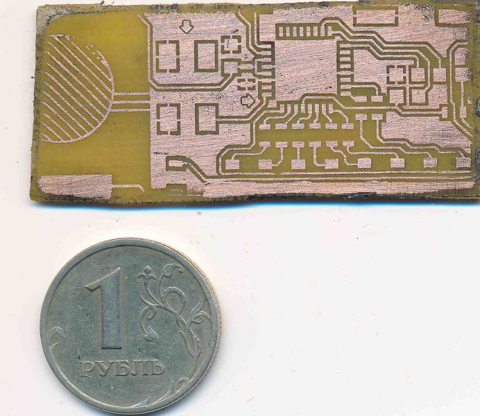

Кажется у меня получилось! Похоже вся проблема была в том что я постоянно упускал один этап изготовления - плата должна остыть после того, как я ее прогладил, я же этот этап не соблюдал и всегда отдирал бумажку гораздо раньше, видимо тонер не успевал затвердеть и прилипнуть. И теперь все получилось, не очень хорошо, конечно,(см. фото) но гораздо лучше, чем в прошлые разы. Наверное, недостаточно утюгом прижимал и проглаживал. Всем спасибо за помощь и советы!

 Заголовок сообщения: Re: Лазерно-утюговый метод
СообщениеДобавлено: Вс июн 12, 2016 14:54:58
Карма: 39
Рейтинг сообщений: 717
Сообщений: 3107
Откуда: г.Ростов-на-Дону
Не :facepalm: :))
Эт не получилось, эт в утиль. На лицо явный неогрев и недожим. Так что ацетон в руки и смывать, и накатывать по новой. Тем более какие то странные поперечные полосы.
Вот это получилось

Да, плата не получилась. Я грею минуты 3 утюгом, через 2 слоя газеты. Потом плату в книжку, пока не остынет. Потом в вводу, что бы бумага откисла. Вы, наверное, не отмачиваете бумагу. Бумага в вводе скатывается. Чистая плата сушится, иголкой убираются остатки бумаги, перманентным маркером дорисовываются разрывы дорожек. Ну, а потом ,уже травить
А может, действительно проблемы с тонером.
Нет, бумагу я отмачивал, правда где-то она прилипла, а где-то нет
Это, видимо, разводы от шкурки.

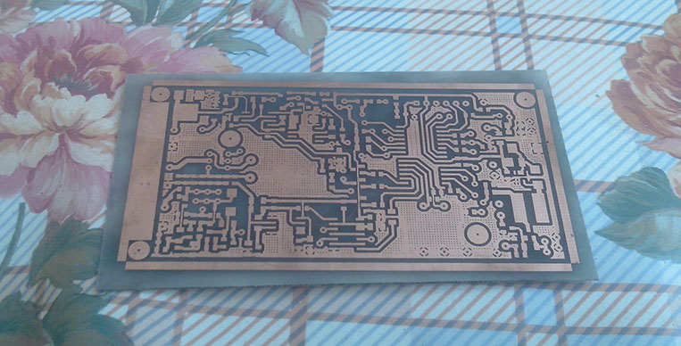

Все же спустя несколько дней попыток, плата у меня наконец получилась. Удалось осуществить этот метод мне единственным способом - отдиранием пленки, о которой я писал ранее, все остальные способы, которые приводились в разных статьях и т.д. мне не помогли. Пленку удалить я смог, бросив плату в кипящую воду, и продержав ее там 3-4 мин, после этого она очень легко удалилась. Ну вот в принципе и все. :tea:
З.Ы. не обращайте внимание на неровные края и на то, что схема выходит за них, просто создавалась как пробная.

СообщениеДобавлено: Сб июн 18, 2016 19:21:38
Карма: 18
Рейтинг сообщений: 448
Сообщений: 2173
Откуда: Крымск
Вырезайте текстолит под будущую плату с запасом по 5 мм с каждого
края, тогда переноситься тонер на краях будет более качественно,
ну а когда вытравите лишок можно и обрезать.
