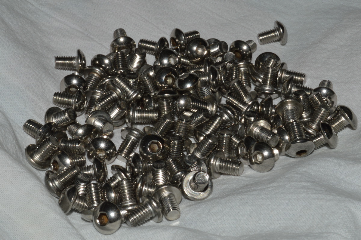

Кстати, я понял почему начались проблемы. Мне сегодня посылка пришла с винтиками под шестигранник.. https://ru.aliexpress.com/item/100PCS-M ... 61697.html
Заказал черные, а пришли белые. :( :))
Ведь нужны черные, иначе же не будет работать. :))

Забыл дописать в предыдущем сообщении, винтики придется красить теперь в черный. Не потому что работать не будет ( :)) ), а чтобы не выделялись на общем фоне.
