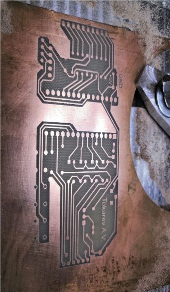

при правильно подобранных режимах никаких заусенцев не появляется, чтобы затупить твердосплавный гравер им нужно пропахать несколько сотен метров стеклотекстолита.
Полностью с вами согласен. Сам изредка режу текстолит китайским спиральным гравером , проблем не возникает.
http://img.radiokot.ru/files/32740/medi ... iihxti.jpg
http://img.radiokot.ru/files/32740/27eylubkdl.jpg
http://img.radiokot.ru/files/32740/27eytca9xc.JPG
Станок отечественного производства "Вектроник"
Самые лучшие источники информации - это университетская библиотека, городской архив, интернет и утюг.

http://img.radiokot.ru/files/32740/medium/27eyiihxti.jpg
Неплохой результат, по виду не хуже чем от фоторезиста
Фоторезист теперь даже в руки брать не хочется :))

А если так?
А какая ширина дорожек? Я самые узкие 0.15 делал. Тоньше не пробовал но думаю что без проблем.

Алексей, а зачем Вам такие тоненькие? Чтоб быстрее отгорели? Или собрался ЧИПЫ у себя на кухне делать? :)))
тогда огорчу: дороги я обычно не менее 0,3 делаю. Для меня вполне...Вторая фотка: МС в корпусе (да там написано...)
Это я так, побалыватся, вытравливать не стал... Это просто бумага(самоклейка)....вместо фотошаблона. Бумага тоже терпит ХЖ, не отваливается.

Дорожки в 0.15 это был тест возможностей)
