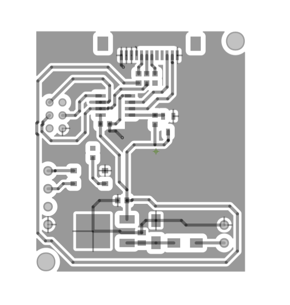

Кто-нибудь знает как создать фотошаблон в Orcad выше 16 версии? Экспортировать, например, нормальный чертёж печатной платы в pdf или каким-то другим способом. В интернете искал 3 часа и не нашёл. Пробовал много раз экспортировать в pdf разными способами, но выходит только такое (прилагаю файлы):
exportpdf.png [55.62 KiB]
Plot.png [102.76 KiB]

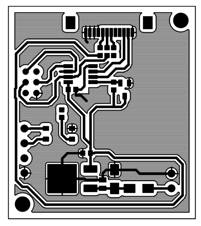

Лучший способ создания фотошаблона из любого CAD - сделать гербер-файлы, а потом экспортировать их в BMP, PNG и т.п. какой-нибудь программой, например, gerbv.
