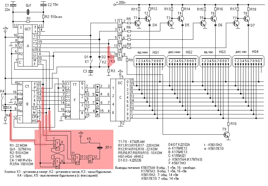

Rokl писал(а):
Zorndaik писал(а):
...После почти года осваивания теории по электронным часам я сейчас приступил к разводке часиков по схеме от Рокла (1стр).
Кстати, на ней у К561ПУ4 опечатка - напротив 15 ноги должна быть (на схеме) 14, а не 4.
УПС...так на схеме и стоит 14...(14 нога это вход 4-го повторителя. выход 4-го повторителя - нога15).Во всяком случае у меня так нарисовано.
Кстати, С2 сразу ставь 33п, а то с 15п не всегда работает генератор.
И вместо диодного моста (DM1)лучше поставить один диод, желательно высокочастотный т.к. завод изготовитель ИН-8-2 рекомендует использовать для ламп ИН8-2 однополупериодное выпрямление без фильтра при среднем токе около 1ма.
И последнее. Я бы рекомендавал схему на КР145ИК1901. По количеству корпусов одинаково, а по функционалу ИК1901 выигрывает у 176 серии.
На схеме с 1 страницы (вот она - download/file.php?id=1356) напротив 15 ноги стоит четверка.
По поводу 145 - к сожалению у меня нет возможности достать эту микру.
