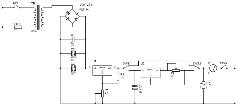

Привет всем многоуважаемым посетителям форума! Тут увидел схему http://cxem.net/pitanie/5-169.php и решил собрать, очень пригодиться в хозяйстве. Вот только там есть для меня немного непонятные вещи:
написано надо взять микросхему LM338, но у этой микросхемы есть несколько видов (LM338K, LM338T). Подскажите какую лучше взять. И такойже вопрос про микросхему LM317. Может кто собирал такой, скажите как ведет себя и работает ли вобще?

Не советовал бы связываться с этой схемой. Несмотря на внешнюю простоту, Вы не получите ток 5 А при малых выходных напряжениях- мощность рассеивания на ЛМ338 не позволит этого получить. Вдобавок узел стабилизаци тока на ЛМ317 не позволяет получить ток свыше 2 ампер.

Если и делать, то нужно брать микросхему с индексом К - у нее металлический корпус и выше рассеиваемая мощность.
Однако, Сэр Мурр совершенно прав - эта микросхема может работать при токе 5А только в том случае, если разница выходного и входного напряжений не больше 10 вольт.
Если разница тех же самых напряжений 30 вольт, то есть, например ,на вход подано 40 вольт, а на выходе стабилизатора выставлено 5, то никаких 5 ампер - только 1, иначе, микра уйдет в защиту.

Да тут и советовать то нечего. Любой линейный блок греется как черт. Вас нагрев то устраивает?

Посмотрите "Блок питания с предрегулятором" в наших схемах. http://www.radiokot.ru/circuit/power/supply/02/ :lol:

Очень правильный блок питания, но как лабораторный не годится. У него нет защиты от перегрузки по току и от короткого замыкания выхода. Будет гореть регулирущий транзистор.

Можно взять LM317HV — вход до 60 В. В принципе должна выжить. + проходной транзистор (можно несколько) и защита.

Ну тут рассчет простой. Прежде чем смотреть на вольты и амперы, надо просто их перемножить - получится пощность, рассеиваемая радиаторами при минимуме выходного напряжения и максимуме тока. А потом можно взять и посмотреть характеристики радиаторов (размер) под эту мощность, пусть и с вентилятором. ИМХО желание гнаться за 5-8-10А при 30-40В сразу отпадёт.

Можно, особенно если в схеме умощнения LM317 ток через неё небольшой сделать, тогда можно добиться уменьшения потерь от этого понижения.

Как вы крепить микросхемы к радиаторам собрались при таком их расположении? Опять же, в каком корпусе микросхемы, ТО220 или металлическом с фланцем ТО3? Обычно второй более распространен у них.
Диодный мост при таком токе тоже потребует охлаждения.
Силовые дороги для 5А очень тонкие, должны быть максимально возможной ширины, в спринте есть функция "полигон" для такого.
Мое мнение: навесным монтажом будет проще собрать подобную конструкцию.
