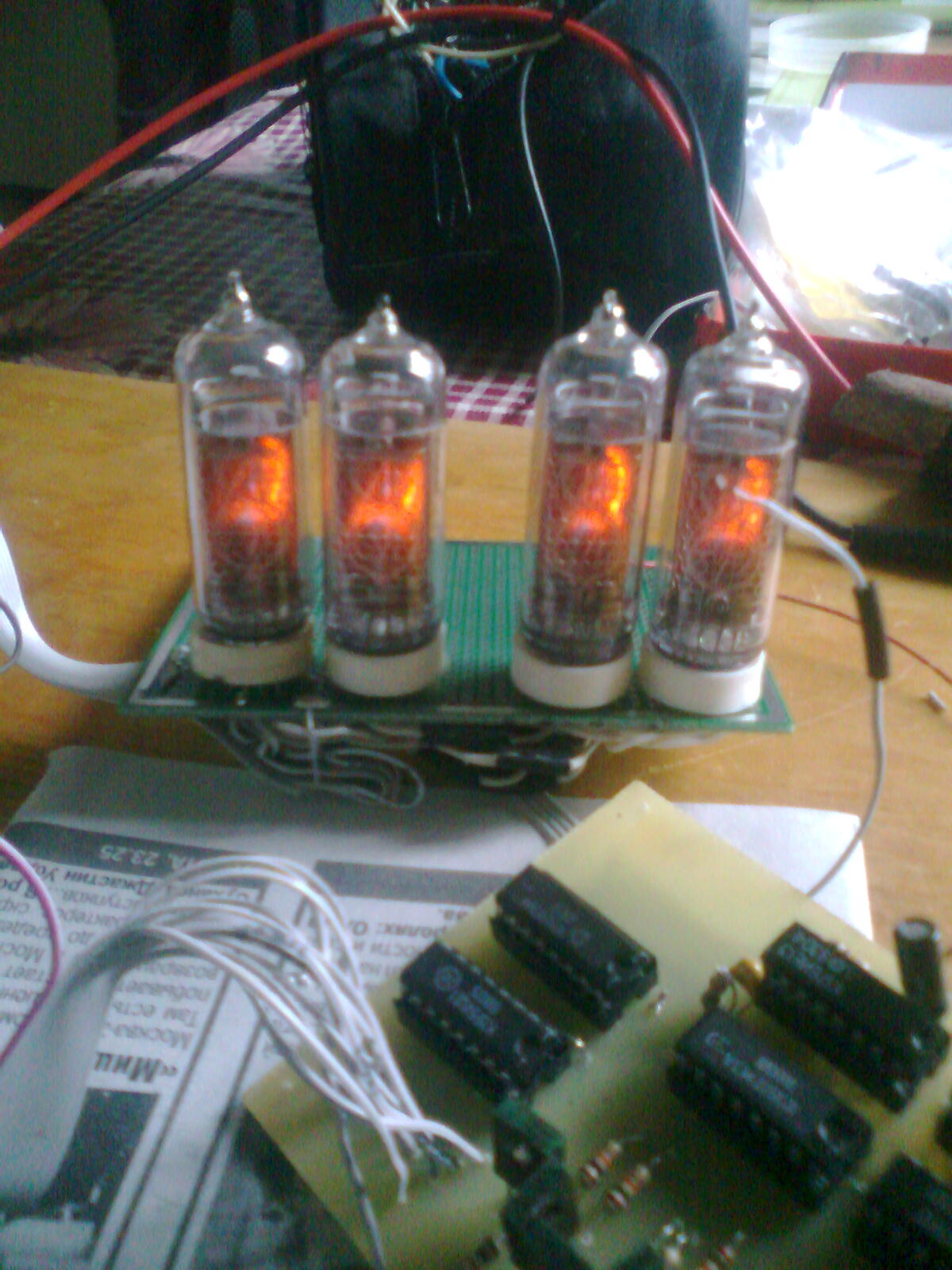

СообщениеДобавлено: Вт май 08, 2012 13:11:52
Зарегистрирован: Сб апр 25, 2009 20:38:29
Сообщений: 180
Откуда: Сыктывкар
сделал часы по схеме ROKL, что-то не так...когда подаю напряжение 200в к схеме горят некоторые индикаторы...когда добавляю напряжение 9в к микросхемам, горят все, но ничего не идет...может знатоки по фоткам подскажут куда копать?
Фото0257.jpg [235.95 KiB]
Фото0258.jpg [242.31 KiB]
