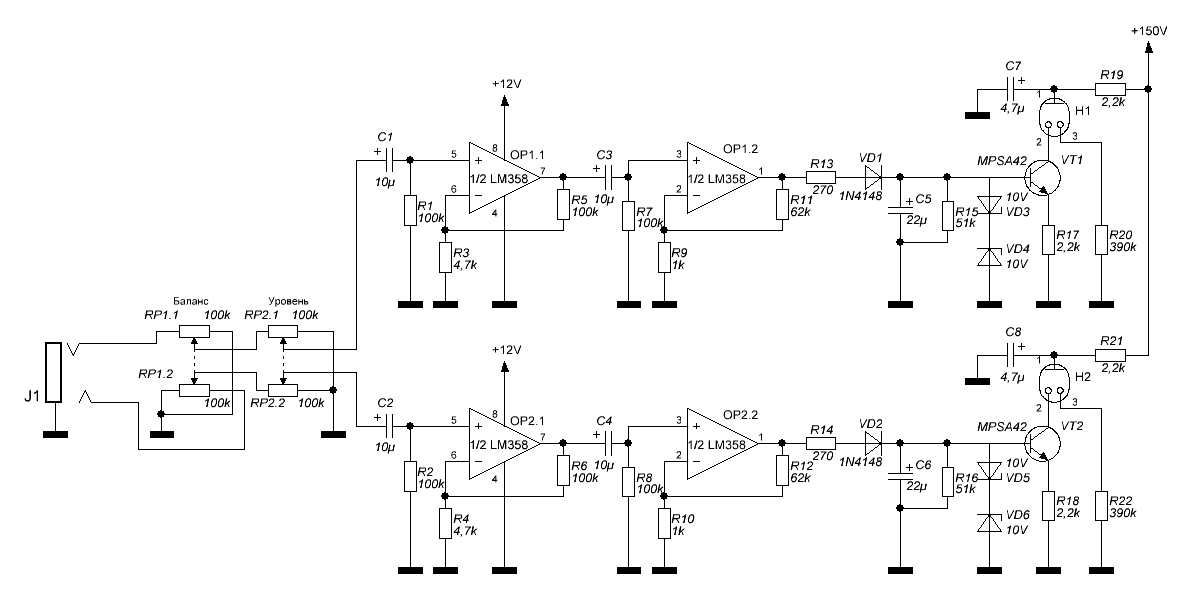

Сейчас нарисую.

А вот и схема.
схема.GIF [21.8 KiB]
СообщениеДобавлено: Вт май 29, 2012 21:41:17
Карма: 54
Рейтинг сообщений: 838
Сообщений: 4323
Откуда: Киев
*Trigger* писал(а):
А вот и схема.
сделаю. :beer:

Ещё желательно после регуляторов "Уровень" поставить два подстроечника на 10кОм для первичной регулировки.

:) симпатично и интересно получилось...а для чего будет применяться?

Просто как индикатор уровня. Подключать можно куда угодно.

Я, конечно, всех уже задолбал со своей засветкой, но вот такая мысль появилась: а если взять стабилитрон на 150 Вольт, и подключить аноды ламп через него?
СообщениеДобавлено: Вт май 29, 2012 22:19:35
Рейтинг сообщений: 21
Сообщений: 2108
Откуда: Киев
Можно. Идея хорошая, кстати. Ставьте стабилитрон на 180, так как 150 близко к напряжению горения, и может хавать часть тока от горящей лампы.

mss_ja, ну я думал, Вы-то хоть вникаете в разговор перед тем как отвечать :( Что толку от такой помощи: "у меня всё работает, значит у вас кривые руки"...
Человек же написал, что питает лампы через диод от сети. Конечно будет засветка, ведь в сети 310 вольт, вот и обсуждается, как эту проблему решить.

В свое время давно сталкивался с этой проблемой.
Просто последовательно с диодом поставил цепочку стабилитронов с напряжением 100 вольт.
В настоящее время думаю на такое напряжение можно найти и один стабилитрон и не городить 5 штук последовательно.

Выше предложенный вариант зашунтировать стабилитроном лампу мне больше нравится, так как в этом случае ток утечки стабилитрона "работает на нас" (гасит засветку), а вот в Вашем варианте может и подвести.
(Страницу-две назад уже сталкивались с тем, что токов утечки стабилитрона может быть достаточно для появления засветки).

*Trigger* писал(а):
А вот и схема.
За схемку спасибо,а корпусец ништяк,особенно накладка,красава,как новая.
