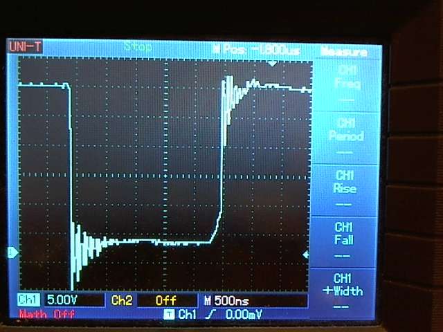

Здравствуйте Коты!
Вопрос для опытных:
Проектирую полумост на 4000w и столкнулся с проблемой (высокочастотного звана на ключах порядка 100Mhz фонит в FM диапазоне (радио на аккумуляторах)) снаберный конденсатор стоит на входе питания силового блока 0,22 мкф. без резистора.
Затягивание фронтов помогает отчасти минимизировать ситуацию (бесконечно затягивать не получится греются феты irfp4668) сам силовой блок разведен правильно, компоновка плотная расстояния короткие, дорожки широкие, феты зашунтированы диодами Шотками, (фронты фетов 120нс)
Использовал различные номиналы и сердечники дросселя (дело не в нем).
Дед тайм есть с подстройкой.
Щуп осциллографа откалиброван и не звенит.
Как исправить положение?
Стоит попробовать ферритовые бусинки на ноги фетов?
По личному опыту подскажите какой стоит поставить снаббер. (схемы прилагаю)
Что я мог не учесть или пропустил?

Стоит попробовать бусинки на стоках транзисторов. Могут звенеть ещё и выходные диоды попробовать временно без них.

Есть и положительные результаты убрал всплеск наведенный емкостью Миллера. на нижнем плече. (пришлось использовать активное подавление - все остальные методы это компромисс). Рекомендую! :)

Наконец поставил долгожданные "бусинки" Результаты оказались вот такие!
1) Вариант (полумост без шунтирующих диодов на стоках бусы). - жуткие выбросы по минусу, из + ВЧ шума нет.
2) Вариант (полумост без шунтирующих диодов на верхнем плече бусы в стоке на нижнем на истоке). шума ВЧ нет но есть выбросы в плюсовой части.
Как добиться приемлемых результатов? по графикам вижу что бусы работают!

На все три ноги обоих ключей пробовал?
Точки съёма результатов?

Так можно все попалить, с такими экспериментами. Добавлять паразитную индуктивность к уже имеющейся -зачем? Оно при включении смягчает бросок тока перезарядки емкостей полумоста, но при выключении выброс напряжения увеличивает.Есть моделька бака с демпфером - посмотрите может сгодится. Кстати новая линейка инфинеоновских мосфетов для хард-свитч в четырехногом корпусе 247 - отдельно выведен соурс с кристалла для драйвера. А вы бусы....

Точки съема осциллограмм - 3 нога верхнего плеча и силовой "земли".
