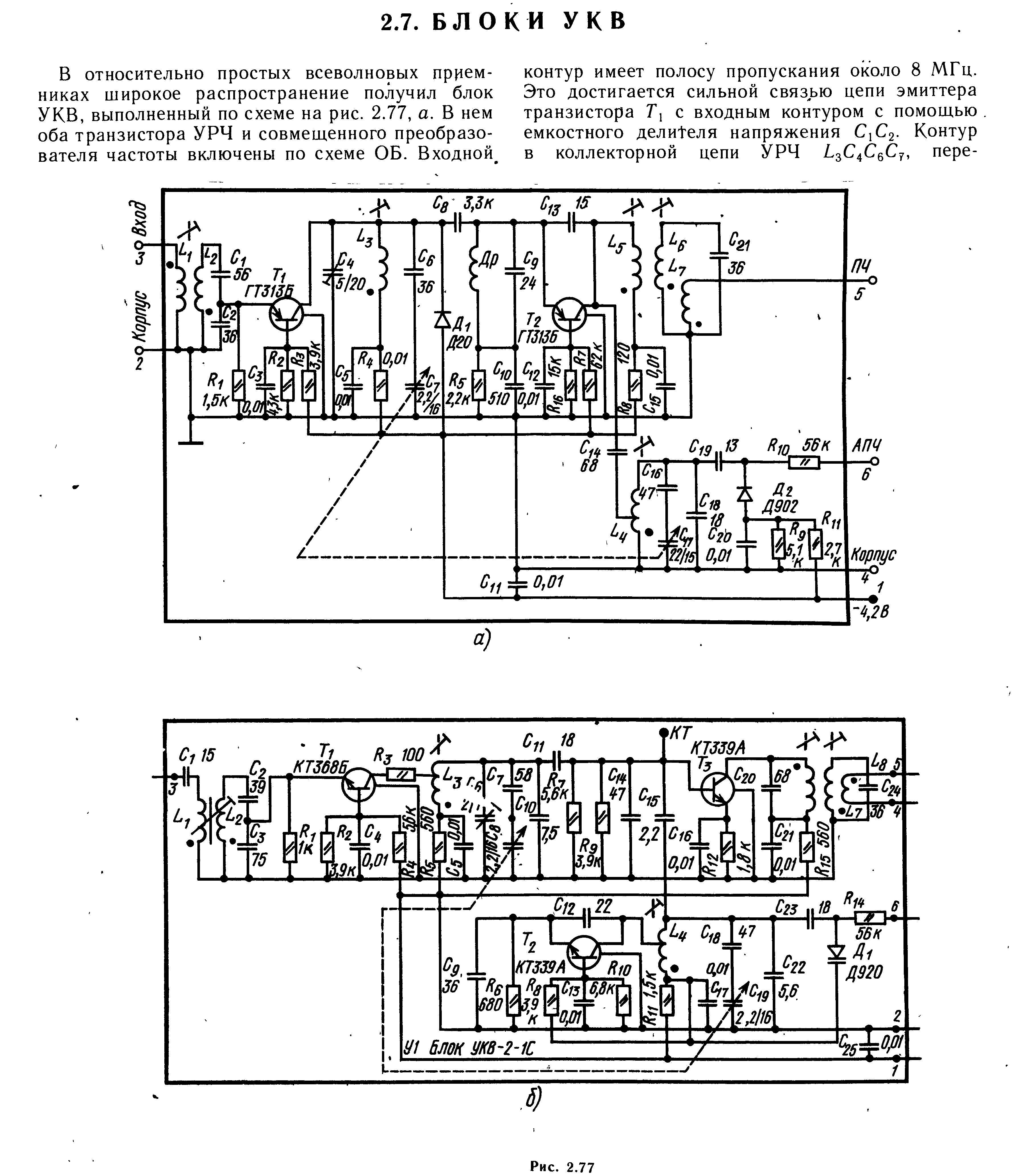

вот с трёхногими на 10,7МГц беда у меня, полное отсутствие и в продаже тут у нас тоже нет, а в интернете либо дорого за штуку (50 рублей) либо закажи на несколько тыщ... :cry: В моих подопытных приёмниках нигде не применяется керамический фильтр, быть может даже с одним из них улучшится избирательность в моём случае. Ну а по схеме смесителя на пс1 и на транзисторах, предпочтительнее которая из них по чувствительности?
 Заголовок сообщения: Re: Всеволновый приёмник на К174ХА10 (TDA1083, ТА7613)
СообщениеДобавлено: Пн дек 09, 2013 19:02:23
Карма: 158
Рейтинг сообщений: 1600
Сообщений: 11940
Откуда: Россия.
NeroN писал(а):
с трёхногими на 10,7МГц беда.. .
... Ну а по схеме смесителя на пс1 и на транзисторах, предпочтительнее которая из них по чувствительности?
Все новое, это хорошо забытое старое.
Ниже две ссылки на статьи по данному вопросу. Делать я это не предлагаю. Предлагаю только почитать какие пути решения уже давно придуманы для решения вашей проблемы и просто воспользоваться той информацией для выбора схемы.
Что бы не получилось глухого телефона и Вам хочется разобраться в данных вопросах, то почитайте то, что уже давно писали по данным вопросам.
По первой ссылке говорят о блоках УКВ. По второй ссылке УКВ приемник удовлетворяющий вашим условиям и построенный без всяких керамических фильтров.
УКВ блоки высококачественных ЧМ приемников. Стр. 32
http://publ.lib.ru/ARCHIVES/R/''Radio'' ... fax%5d.zip
Помехоустойчивый ЧМ тюнер. Стр. 39
В принципе с тех времен мало что изменилось, т.к. базовые знания не стареют.
В тех статьях написано на что нужно обращать внимание на выбор схемы для вашего случая.

aen писал(а):
...не понял как происходит настройка на частоту.
Ну я объединил 2 схемы: http://s6.uploads.ru/CXpNa.pdf и http://s7.uploads.ru/mIFG0.jpg и соответственно настройка идёт сдвоенным конденсатором :roll:

неужели никто не знает?
