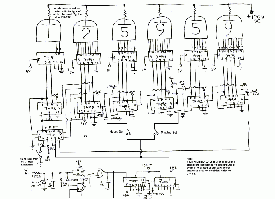

Жесть !
Чувак часы на мелкой логике соорудил !
http://www.tuberadios.com/nixie/
nixieclock_74.gif [116.4 KiB]

lintech писал(а):
Жесть !
У них точность никакая.
