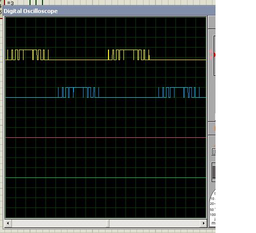

Добрый день !
Есть ли шанс получить на выходе инвертора синусоиду, если на ключи подавать ШИМ как на фото ?
И какая при этом должна быть нагрузка ? Активная - реактивная и т.д.
Мне надо запитать однофазный мотор.

В принципе реально. Не совсем строгую синусоиду, но для мотора пойдет. Только не из двух сигналов, а из одного. При этом половинное заполнение будет соответствовать нулю синусоиды. Потом отсечь постоянную составляющую.

Желтый подается на верхний ключ - голубой на нижний.
мне ж надо обе полуволны . :o

на картинке неправильно. ШИМ для переменки на выходе должен давать импульсы на транзисторы ВСЕ ВРЕМЯ, поочередно, а не только в момент "работы" одной полуволны. иначе для того, что изображено на картинке, понадобится слоновых размеров выходной дроссель на частоту 50гц!
заполнение только одного плеча должно быть исключительно при пике "синусоиды", когда выходное напряжение по одному плечу сравнивается с входным. все остальное время должны работать оба. при уровне амплитуды=1/2 максимальной, заполнение должно составлять 75% : 25%, при нуле - 50% : 50%. а на картинке при нуле почему-то вообще нет генерации.

если эти сигналы подавать на оба транзистора синфазно , то получится КЗ в инверторе.
период шим 1 мс.
длительность импульсов рассчитана по формуле
dt = 1. T = 20
for (int t1=0; t1 < T; t1+=dt)
K = Tшим*(0.5 - (T/(4*M_PI*dt))*cos(2*M_PI*(2*t1+dt)/T)*
sin(2*M_PI*dt/T));

Да нет же, вы не поняли. Когда открыт верхний, закрыт нижний. И наоборот. Сигналы в противофазе. В итоге оба они открытыми не будут никогда, но и постоянно хоть кто-то один открыт. Линия не висит в состоянии Z. Потому и выходит "настоящая" синусоида.

не понимаю о чем вообще речь. все параметры шим подобраны эквивалентно синусу.
по картинке может станет ясно.
на практике проверим что получим на выходе транса.

Получилось, конечно, не красиво... Но думаю поймёте. На осцилограмме красными прямоугольниками обозначены некоторые периоды времени. Как видите, в это время закрыты ОБА ключа. Куда течь току?

ок, сравни ЭТО с твоей картинкой в 1м сообщении, может так будет понятней...

по крайне мере у меня действующее напряжение синуса в промежутке t ; t+dt эквивалентно
действующему напряжению ШИМ в этом же промежутке , а по этой картинке вообще не понятно
что к чиму эквивалентно.
а с чего вы взяли что в эти промежутки времени ток должен куда-то идти ? тут закрыты оба транзистора.
ВОТ ПО ЭТОМУ И
так как перемагничивание его будет происходить на частоте 50гц, а не на частоте ШИМа!

что И ? если есть факты что на выходе не будет синуса , то пожалуйста в студию.
и каким образом в вашей той картинке определяется длительность импульсов ?

СЦБист, вас отделает от истины лишь капелька внимания. Соберитесь. Вспомните второй закон коммутации.
Ток через индуктивность не может мгновенно прекратиться. Он ДОЛЖЕН куда-то течь. Закроете вы оба ключа, и что ему делать? Вся энергия пойдёт на выбросы и попытки убить ключи.

по какому закону тогда должна меняться длительность импульсов ?

Меняться-то по синусоидальному. Главное чтоб вывод не висел в состоянии Z. Из пары ключей должен быть открыт ИЛИ верхний или НИЖНИЙ. А вот отношение Тверх / Тниж = sin(2*pi*t)

Какая формула будет для периода ШИМа 1 мс. и частоте сети 50 Гц ?
Тверх / Тниж = sin(2*pi*t) где вы ее откопали ?
есть проверенная зависимость с доказательствами ?

// Следует участь, что я оговорился. Там не Тверх/Тниж, а Тверх/Т. Т.е. коэффициент заполнения
Нам нужно чтобы весь период прошёл за 20 выборок. Тогда видим, что 2pi радиан (полный период) бьётся на 20 отрезков по 0,1pi. Следовательно для каждой следующей выборки коэффициент заполнения = sin(0,1 * pi * N_выб)

опять нечерта не понял что Вы имеете ввиду.
я разбиваю синус на 20 частей. период шима у меня 1 мс.
как для интервала t - t + 1 найти длительность импульса ?
и почему у вас закон изменения синус ? почему не тангенс или гиперболическая функция ?
Возможно потому, что мы пытаемся построить синусоиду?
А потому и вычисляем синусы для каждой следующей точки. В вашем случае сдвиг идёт по 0,1pi радиан.
