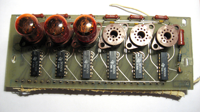

Вот удалось нарыть интересные экземплярчики в коллекцию.
siemens zm1120 правда тока 3шт на панели были :cry:
теперь думаю чавоб наних намутить :)
zm1120p.jpg [182.51 KiB]
zm1120.jpg [186.92 KiB]
