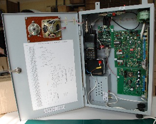

У нас комплексы телемеханики в большинстве своём находятся в инженерных помещениях жилых зданий (машинные помещения, щитовые), а в МП эффеквные менеджеры отопление поотхерачили, часто стёкла выбиты, двери перекосоёбленны - собака пролезит, и стены промерзают, оборудование зимой бывает сбоит от холода. Внутрь ящика с оборудованием:
ставили обычный электропатрон и лампочку накаливания на 100 Вт, включённую через диод, этого хватало для обогрева.
