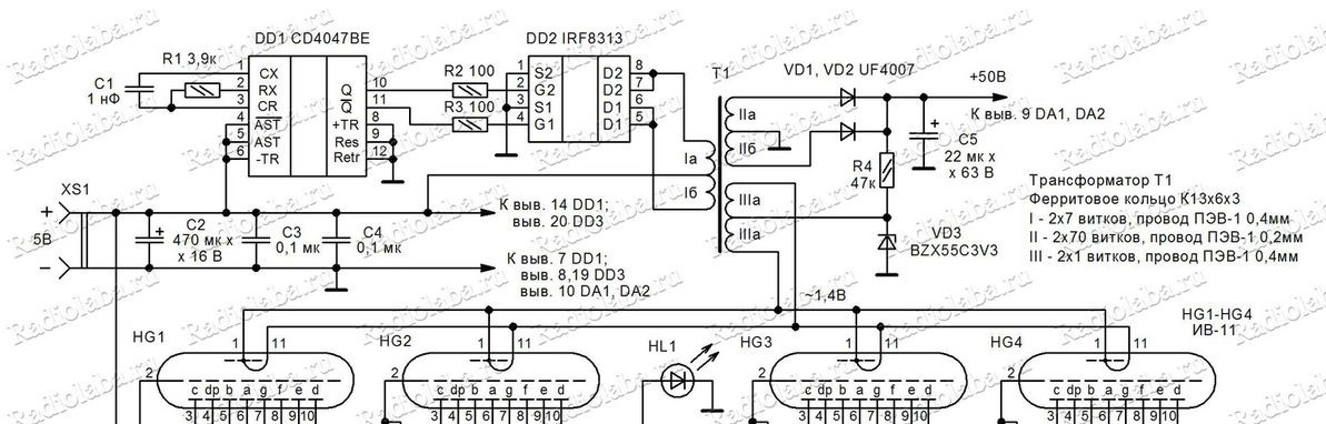

Собираю на макетке преобразователь двухтактный для ламповых часов на ИВ-11. CD4047-генератор с RC цепью 50кгц на осциллограмме то что приходит на полевые транзисторы IRF7341. Проблема в том, что при подключении второго плеча уходит в КЗ. Не мгновенно а за 1-1,5сек. Ток через источник 0,4-0,8-1,6-КЗ. Успеваю выдернуть провод пока не сгорели полевики. Кольца разные использовал последнее феррит N87 Epcos 16х9.6х6.3, 2100 должно быть.
Эти осциллограммы сняты с кольцом зеленым али экспресс 22х13х8 мю намерял 11000 по калькулятору но я не уверен в правильности, по-моему я задваиваю, там реально 6000. И другие колечки использовал. Все одно- подключаю второе плече-уход в КЗ.
Что я не так делаю?

Что я не так делаю?
не приложили схему

Добавил. Сайт только 5 штук дал.

Slomanaya Strela писал(а):
Что я не так делаю?
Ну например неправильно сфазирована первичная обмотка.

Я в два провода мотаю. Затем начало одной соединяю с концом другой. Соединение идет на плюс. А общее начало - конец на транзисторы. У меня есть вариант с подпайкой средней точки, при намотке в один провод, 7+7 витков, это с него осциллограммы сняты.

Так затворы никто качает маломощной логикой, фронты по 2 мкс....Это же сквозной ток...

Slomanaya Strela, снимайте осциллограммы с затворов, на предмет одновременного открытия ключей.

А вот это я с затворов снял. Затвор-общий( минус).

ну а что вы хотите с такими фронтами? один не закрылся, а второй уже открылся.
нужна пауза, да и генератор должен отдавать ток для быстрого заряда и разряда затворов.

Спасибо Вам! Могу я эту схему как-то поправить например резисторы 300 ом поставить.
Нелепо как-то, у автора вроде работает. Правда у него сборка полевиков другая.
Фронты идеально прямоугольные без сборки полевиков.
попробуйте биполярные транзисторы применить.
Вы лично в этом убедились?
инет пестрит не работающими схемами.

вот тото и оно яб сделал автоген с трансовым ПОС домотаф на ваш тран еше затворную обмотку
тогда ваще некритичен режим питания размвах затворного сделайте 12-15в и обрежте зенерами СИ на 15в
смысла в синхроном возбуждени у вас никакого
насчет 34063 яб не стал с ней парится оно если вытянет то на пределе и будет жаритца от 5в придется внешни шустрый PNP вешать
схема на вскидку вполне рабочая но....если взять лоджик левэл ключи
ну или заппитать цифпровую часть счетчикоф от 12в

Наверное, можно поставить буфером 74НС00, по два элемента впараллель на каждый затвор.

555 немного не то....смотреть надо не на быстродействие, а на ток выхода...555ИР22 тогда, там и по 4 элемента можно...
