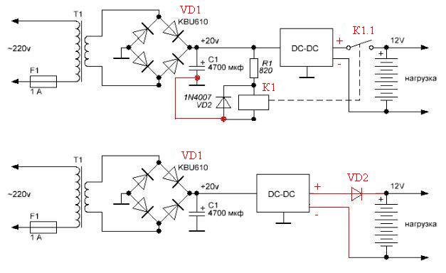

Соник писал: «Я собрал зарядку на 50гц понижающем трансформаторе и импульснике, но когда отключают сеть 220В получается что аккумулятор разряжается на импульсник. Нужно добавить какой-то коммутатор, который бы отключал аккумулятор от заряда при отключении сети 220.»
Наверное, всё-таки надо, чтобы аккумулятор отключался от РАЗРЯДА на стабилизатор DC-DC и блок питания?
Схемы с полевым и биполярным транзисторами уж очень громоздкие… Не проще ли реле подключить непосредственно к выходу диодного моста (прямо к С1)? Если блок питания подключен к сети 220 В, то и реле К1 включено, его контакт К1.1 меняет своё положение на противоположное (замыкается). Идёт зарядка аккумулятора. Если напряжение в сети пропадает, реле К1 обесточивается, его контакт К1.1 возвращается в положение, указанное на схеме (размыкается). Разряда аккумулятора на стабилизатор и блок питания нет. Если обмотка реле рассчитана на 20 В, то резистор R1 не нужен, его можно заменить перемычкой. Если обмотка реле не рассчитана на 20 В, реле можно питать через понижающий стабилизатор типа 78хх или погасить излишек напряжения цепочкой из последовательно соединённых диодов (типа 1N4001…4007), или просто подключить реле на выход уже имеющегося понижающего стабилизатора DC-DC (поставить диод до или после К1.1). И уж совсем простейший вариант защиты от разрядки аккумулятора – поставить в разрыв провода, идущего к аккумулятору, диод VD2 (желательно Шоттки) с максимальным током раза в два больше тока зарядки. Естественно, у любого диода будет микроскопический обратный ток, вполне сравнимый с током саморазряда аккумулятора (а, может быть, и значительно меньше)… Если интересно померить этот ток – микроамперметр вам в помощь ! :solder:
Доработанная схема.JPG [28.91 KiB]

Если бы у тебя было хоть чуть-чуть мозгов, ты бы понял, что при большинстве современных понижаек, реле не отпустит контакты при пропадании сети.
Хоть бы чуть-чуть ознакомился со схемами понижаек, вместо того чтобы засирать форум бредом.

Чего-то я не врублюсь: :dont_know: с какого перепуга реле в схемах с полевым и биполярным транзисторами отключится при отключении сети 220 В, а реле с непосредственным подключением реле к С1 – не отключится?.. Питания от сети НЕТ, а другого источника питания в схеме у реле НЕТ. Конечно, С1, пока сам не разрядится через обмотку реле и вход DC-DC, будет какое-то время (несколько секунд) подпитывать реле. Но, при отсутствии дальнейшего питания реле, оно по-любому отключится, его контакт К1.1 вернётся в положение, указанное на схеме (разомкнётся). Или вы хотите сказать, что ток от аккумулятора пойдёт обратно через DC-DC на питание реле и его контакт К1.1 останется замкнутым? Это же нонсенс (чепуха)!.. Но, если уж у вас действительно ТАКОЙ DC-DC, который ПРОПУСТИТ ТОК В ОБРАТНОМ НАПРАВЛЕНИИ, то поставьте диод VD2 до или после К1.1. Но самая простая схема – с одним разделительным диодом, безо всяких реле (см. «Доработанная схема» выше).
Доработанная схема-2.JPG [17.86 KiB]

С такого перепугу что большинство понижалок пропускают ток в обратном направлении, а когда ты до этого додумался убрал свою ущербную схему и оставил доработанную с диодом.
Но не подумал что схема с диодом не требует не какого реле, оно там становится совсем не нужно.
