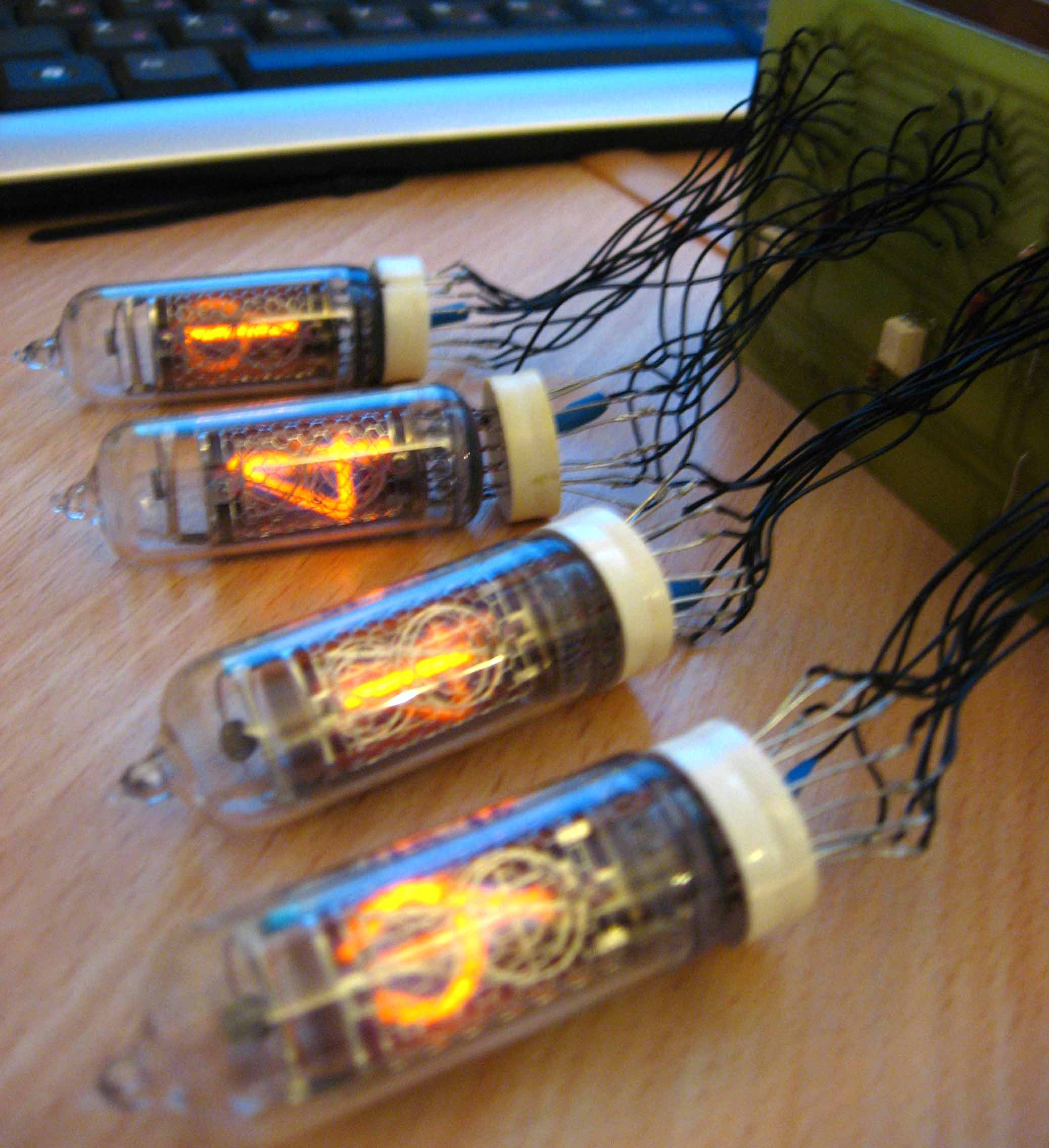

господа коты помогите разобратси ,сваял часики вариант ,часы-минуты ,вроде арбайтен но есть одно но , идет небольшое свечение десятков минут на еденицах часов , ну а десятков часов на еденицах минут вот такая фигня ,
подкл 4 индикаторов ин-14 происходит в мультиплексном режиме с одной 155ид1 . схема извесная от barbato
думал протухла 155 заменил , таже фигня :(
померял анодное до и после резюка 47k
177v до , 59v после
поднял чутка
200v до , 60v после
ничего непойму
:dont_know:
так должно быть ?
СообщениеДобавлено: Чт мар 04, 2010 09:47:22
Зарегистрирован: Чт авг 13, 2009 11:33:43
Сообщений: 73
Должно, лампа действует как стабилитрон. Попробуй уменьшить частоту индикаций

СообщениеДобавлено: Чт мар 04, 2010 11:40:36
Зарегистрирован: Ср дек 26, 2007 18:33:00
Сообщений: 422
DYK писал(а):
что то в етом бп н 555 микрухе не то ,мож BUZ73 поменять на чонить помощьнее на IRF730 например
щас у мя стоит FR105 диод
Ставьте диод uf4004 на выход и irf740 и все будет нормально. Не забывайте ставить диод + конденсатор на питание стабилизатора, чтоб он не гнал помехи в линию питания микросхем.

Если вы собирали по схеме на ие12+ ие13 (3-я страница ветки) то там следует увеличить емкости под кварц до 40-50пФ и поставить фильтрующие конденсаторы по питанию, электролиты и керамику. Когда первый раз собирал, было то же самое что у вас - засветки цифр.

не я собирал по этой схеме на оптронах, и ин-14 временно висят
вместо z560m
http://bruno.netstrefa.com.pl/radio/pro ... /index.htm
помоему надо проверить плату мож где замыкает сопля :(
а вот как ета засветка выглядит :
Комментарий к файлу: а вот как ета засветка выглядит :
p_clock.jpg [187 KiB]
СообщениеДобавлено: Чт мар 04, 2010 14:33:48
Сообщений: 73
К катодом ламп подключаешь аноды диодов. Катоды диодов соединяешь вместе и подключаешь к резисторному делителю выдающему около 60-70в. Подсвечиание должно пропасть. А частоту индикаций если схема на логике неочень то и уменьшишь
