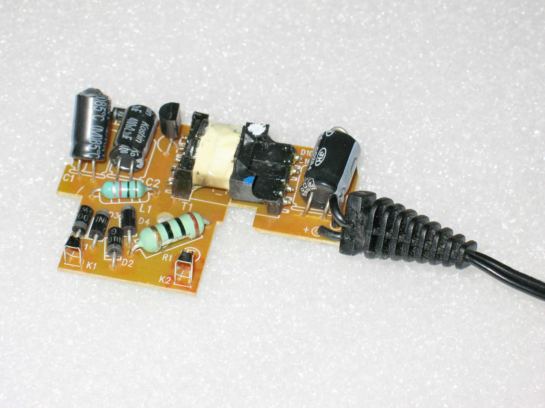

Полосатый
Сообщения: 3167
Re: Адаптер 12V 1.5A добавить защиту
Сообщение Полосатый »
В мелкие зарядки ставят дроссели и предохранительные резисторы. Я такие купил:
https://aliexpress.ru/item/100500264212 ... 286bWn83k7
(это когда 380 прибежало)
Добавлено after 6 minutes 52 seconds:
А на более серьёзной плате разрядники (возле верхней чёрной резинки):
Усы и хвост - мои документы.
vlasovzloy
Сообщения: 20070
Сообщение vlasovzloy »
Я не только лишь про зарядки по 300 рублей. Я в общем про все устройства. Но хотя и на зарядках можно поиметь. В тоже время блок питания для теплосчетчика стоит 2 с лишним тысячи. И менять на чо попало по 300 рублей нельзя. Или еще какой блочок промышленный. Да много случаев, ну вы понели
Добавлено after 2 minutes 22 seconds:
Полосатый, предохранительный резистор не спасет шимку или ключ
kentgaryk
Сообщения: 32325
Сообщение kentgaryk »
vlasovzloy писал(а):Полосатый, предохранительный резистор не спасет шимку или ключ
От внешнего воздействия, типа 400В прилетело, скорее всего спасет, а если шимка или ключ захотят бабахнуть по каким то личным соображениям то энергии запасенной в сетевой банке для этого хватит и входные цепи могут этого даже не заметить.
