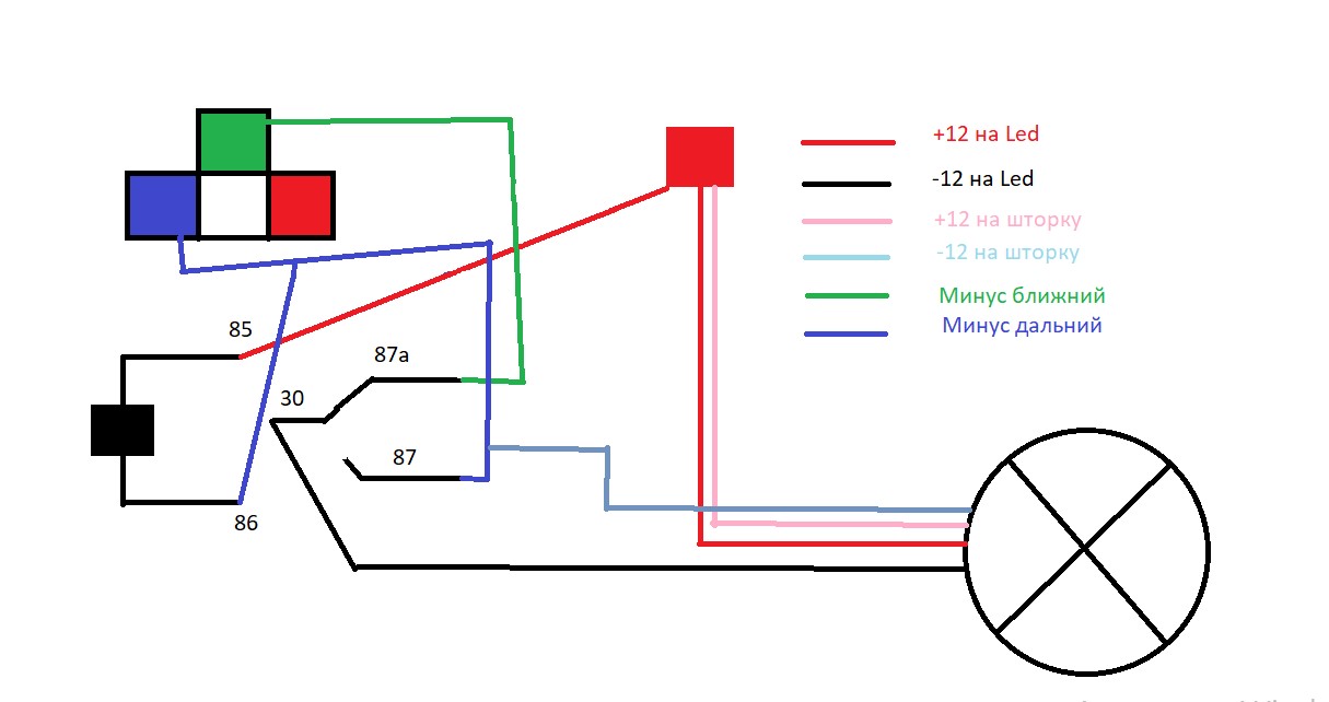

Друзья, добрый день. Помогите рассчитать параметры конденсатора.
На схеме как мог нарисовал подключение через 5 контактное реле, единственное смущает, что при переключении с ближнего на дальний и обратно, цепь питания будет разрываться на короткий промежуток времени. И что бы этого избежать думаю поставить конденсатор в цепь питания BiLed'а.
1. Ставить на плюс?
2. Как рассчитать характеристики конденсатора? BiLed на 12Вольт 50 Ватт
Или есть какой то другой способ сгладить падение при переключении.
П.С. я не инженер с крутым образованием, а самоучка с изолентой) :))
П.С.С. ответственно заявляю, что настрою СТГ так, что бы не слепить встречку
Схема1.jpg [71.54 KiB]

А какая машина? Мб гдето перемычку поставить чтоб постоянно горело

Авто Тойота 2006 года.
Плюс на фишке есть всегда, как оказалось, даже на выкл зажигании. А управление дальним/ближним идет через минус.
Нашел на автофорумах использовать Реле SRD-12VDC-SL-C (на схеме кажется это обычное 5контаткное реле, где один нормально замкнут, второй нормально разомкнут) и просто соединить минусы.
Мне этот вариант не нравится. Пока думаю на реализацией.

Так пойдёт?

Бубоник одного диода достаточно, но мощного,чтоб обе лампы выдержал.
999 у тебя шторка на ближний или на дальний?
Добавлено after 35 seconds:
Сколько ампер один светильник потребляет?
Перестраховался. :wink: Если не туда его подключит, что шторка все время в работе будет. А так смотрел 70/90 ватт одна BiLed. Ну может у ТС другие стоят.

Так это как обычная галогенка чтоле? Имхо 30 амперный шоттки от атх блока должно хватить, на радиатор посадить его под капот в коробочку или через термопрокладку к кузовщине прям. Какой нить 3045 диод ну или помощнее. Предположим шторка на ближний включается, тогда минусовой контакт шторки на ближний, и еще туда же добавить диод катодом на ближний. Анод диода на дальний и на минусовой контакт лампы. Получается что, что получается? Если включаем дальний, то минус идет напрямую на лампу. Шторка в воздухе. Когда включаем ближний, через диод минус так же идет на лампу и на шторку тоже напрямую минус
Добавлено after 1 minute 47 seconds:
Диод в корпусе то-3 лучше, а можно и два даже по своему на каждую лампу. Чотам они весят грамм несколько

А блин, не учел один момент. Если шторка управляется от ближнего, то лампочка на панели будет гореть синяя. Если шторка от дальнего, то все норм как и должно

Решил делать по этой схеме. BiLed линзы А3 30/40вт.
Можно было бы и с диодами, но при "моргании" питание будет дергаться на линзе, это не продлит ей срок службы.
А так получается, что при вкл зажигании загорится ДХО. При вкл фар замкнется минус через реле и отключит ДХО. Через дальний только шторкой управлять.
Зачем так? часто использую "моргание" во время езды и дро..ть линзы не хочу, буду моргать шторкой.

У меня на Тойоте "плюс" на фишке есть всегда и управление идет через "минус". На Vag' ах обычно управление идет через "плюс" и схему нужно будет менять

Бля)))) то ему надо чтоб не моргало, оказывается надо чтоб моргало. Да делай как хочешь
