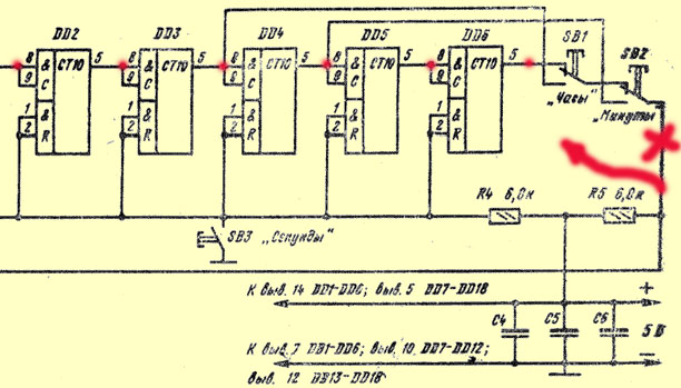

странно а при нажатии на кнопку сб3 ниче не просиходит(9 на кнопку сб1 тоже ниче не происходит . а при нажатии на сб2 очень быстро бегут минуты секунды и время , а часы не ходят и все тут(

А вообще ерунда какая то , не работают как надо , ну я имею ввиду нажимаю на кнопку секунды и просто все время идет сброс до 18 секунд , нажимаю на кнопку минуты начинает листать очень быстро секунды и чуть медленнее минуты , кнопка отвечающая за время вообще молчит((( И самое интересно переходит не понятно как то вот например бежит до 57 минут потом бац перескакивает на 48 минут , куда деваются еще 10 минут то ? и так всеми числами или например после 49 минут идет почему то 45 а не 50 минут , то есть непонятно мне это ((( И не хотят идти своим ходом в чем проблема то?
Спокойствие, только спокойствие. Для начала нужно разобраться с кнопками. Раз секунды ( сб3 ) сбрасываются ( пусть и на 18 ), значит кнопка работает. Раз кнопка минуты ( сб2 ) быстро листает секунды и чуть медленнее минуты - значит и эта кнопка работает. Осталась кнопка часы. Для начала разберёмся с делителем. На схеме красные точки - это частота генератора, делёная на десять. Слева направо - 100кГц, 10кГц, 1кГц, 100Гц, 10Гц, 1Гц. Если мы отключим переключающий контакт от кнопки сб2 и будем тыкать им в точки деления частот, то секунды-минуты-часы дожны бежать с разной скоростью ( в зависимости от поданной на счётчик dd7 частоты ). Проверяем, докладываем аудитории.
Раз сейчас кнопка минуты работает, а кнопка часы не работает ( да и часы не идут ) то скорее всего проблема с кнопкой часы (сб1) и со счётчиком dd6.
