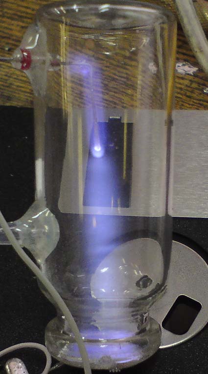

Может не совсем в тему, но вот. Самодельный газовый разряд, на воздухе, при разных давлениях. Напряжение около 500В переменки.

СообщениеДобавлено: Ср авг 18, 2010 14:35:53
Карма: 18
Рейтинг сообщений: 254
Сообщений: 2031
Вместе с насосом (помпа от принтера epson приделанная к РД-09)
Баночка от лекарства. Отверстия просверлены алмазным сверлом, диодик в одном из них - проходной элемент. Он злонамеренно сожжен, и является перемычкой. Горлышко банки заклеено монетой 1коп, она является одним из электродов.
Клей - эпоксидка.

На эту тему и хорошее видео было, с изменением давления при зажженном разряде. Красиво...
Помню, сказал suslogon про возможность тлеющего разряда в воздухе, так он чуть не обиделся за такую "злую шутку" :)
