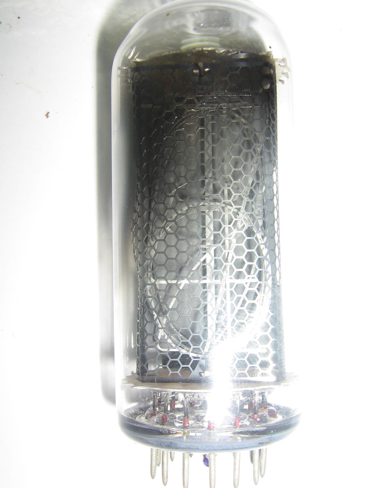

Я вот к трёхсотлетию ( страничию ) темы ещё одни часики на "продуктовую" тему сваял. На ИН-14. Была коробка с камамбером, а стала часами. :-)
Комментарий к файлу: Часы.
clock.jpg [115.13 KiB]
Комментарий к файлу: Собственно "исходник".
cheese.jpg [98.66 KiB]

kolka писал(а):
На ИН-14.
Чёт не похожи они на ИН-14 8)

MyxoMop писал(а):
kolka писал(а):
На ИН-14.
Да, больше на ИН-16 смахивают.
