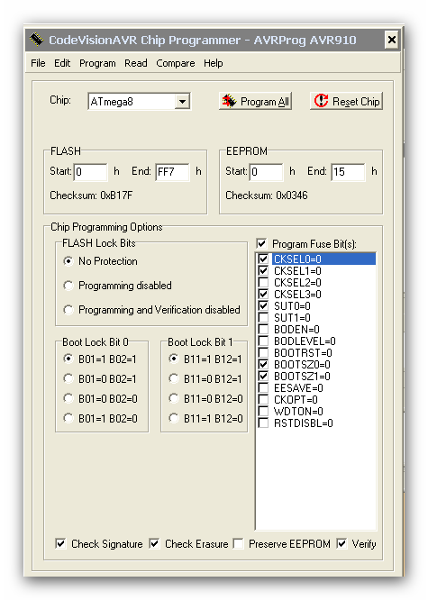

сегодня собрал наконец свои часики но они не работают! горят только 3 первых индикатора! и засвечиваются по 2-3 цыфры! проверте правильны ли фьюзы!
С фьюзами быстро проверить под код вижен не могу, так как ориентируюсь только в аврпрог. Но только дело скорее всего не в них.
Если не горят 3 цифры-смотри ИД1 (или монтаж, "сопли"). Поставь 155ИД1 на панельки, посмотри что получилось, поменяй местами ид1, замени, сравни. Если источник уходит в защиту, то возможно как раз потому, что ид1 выбита и активны все или группа цифр тех ламп, что не светятся и завязаны на неё. Источник столько цифр одновременно тянуть не может, поэтому просаживается.
Кстати, в защиту источник может уходить только тогда, когда установлен токовый резистор (как в схеме[разводке] у ewrey).
