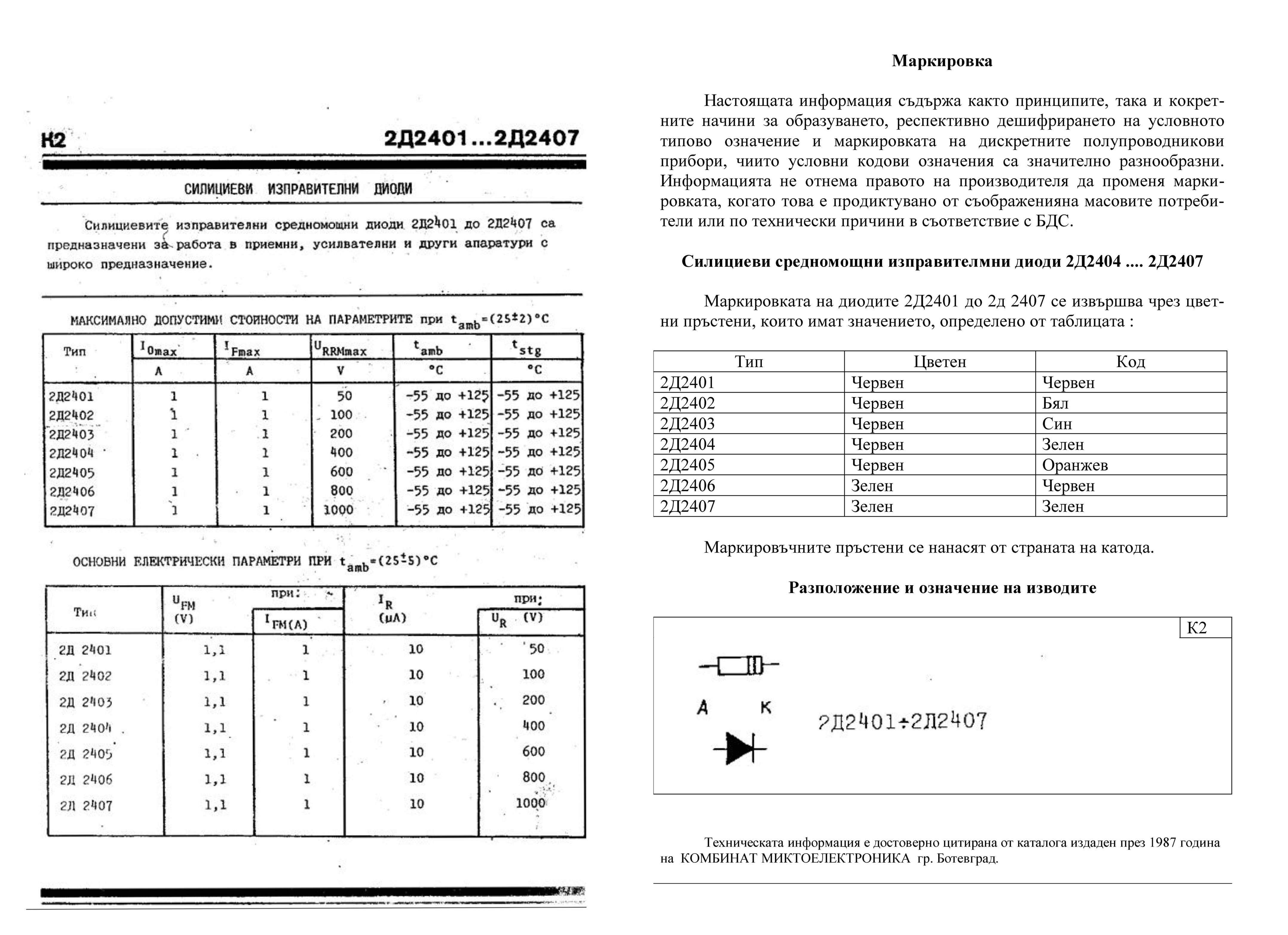

Имеются диоды из болгарского УМЗЧ. Серый пластиковый корпус. Диаметр 2.75 мм, длина 5 мм.
Звонятся как германиевые выпрямительные.
Два зелёных колечка. По советской маркировке это "Д9Л". Может импортный или это исключено?
Вот нарисовал, максимально точные цвета.

kentgaryk, это я рисую схему прибора. Почти всё начертил, для полного счастья осталось эти диоды обозначить. :P

Ну и обозначь д9. Если усилитель то они там наверняка просто смещение 0.2-0.3В задают.

ypppu
Похоже, что диод болгарский 2Д2407. http://www.kn34pc.com/forums/download/file.php?id=1499
Притом кремниевый. Но мультиметр показывает 0,47 ... 0,5 вольт. Это нормально для кремниевого диода, или он какой-то поджаренный? :oops:
