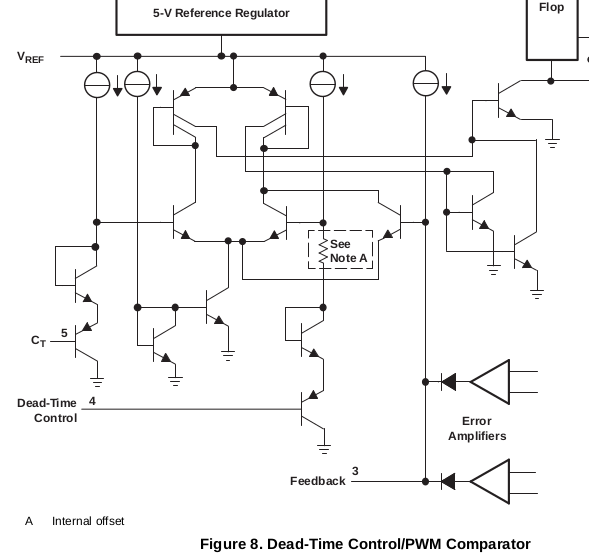

но такто я с дивана могу множество гарантированно рабочих способов управления 494 предложить:
1. dtc
способ добавляет ~300k диф сопротивления это до ~40uA на верхнем пороге и дополнительные <15mW на пусковом резисторе (для варианта с горячей стороны)
не проблема при желании поправить точность и термостабильность порога. в том же токе.
проверяем что внутри:
еще проще - экспери-мент-ально проверенный мною способ с RC, но он нехорош если нужены максимально резкие фронты Vout.
я намеренно начал с этого способа потому что он подсказан в аппликейшн гайде правда для ovp.
еще сходу вижу 4 концептуально разных подхода для реализации каждого из которых смогу придумать по нескольку разумных вариантов схемы. напр для направления "работа с фидбэком" сходу шт 4 различных схем но само направление ущербное потому что требует тянуть за хвост генератор тока на 700uA хоть напрясмую хоть через компараторы. но 3 оставшихся направления вполне перспективны.
ща надо с дивана метнуться, скорее всего завтра готов буду продолжить
