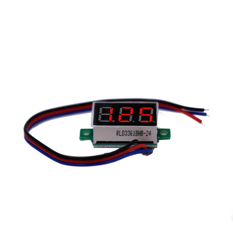

Я не прав?[/uquote]Нет, не получится. Дело в том, что питание микросхемы НИКАК НЕ СВЯЗАНО с питанием аналоговой части АЦП- как только вы соедините "землю" аналоговой части с каким- нибудь выводом питания- первое, что перестаёт работать- это источник образцового напряжения.
Плохо получается даже если соединить "землю" двухполярного источника питания у ICL7107 c "землёй" аналоговой части АЦП... Проверено!! Я приборчиков на базе ICL7107/7106/572ПВ2/572ПВ5 сдедал, наверное, десятка два..
Если вы хотите питать фотодатчик и АЦП с индикатором от одного источника, то вам надо просто взять китайский вольтметр (в "трёхпроводном" исполнении)
https://aliexpress.ru/item/32801800193. ... web201603_
и подать напряжение с фотодатчика на вольтметр
