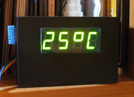

Попалася мне в интернене преинтереснейший пример использования датчика DHT11 ( начало здесь тыц)
готовое устройство на тини 2313
Автор ewgeny предоставил там исходник своего девборда , однако схему в архиве с файлами я не ненашел.
Кто может помочь ориентируясь на исходник автора, составить схему в протеусе?

PORTB.0-6 - сегменты: 0-A, 1-B, 2-C, 3-D, 4-E, 5-F, 6-G, активный уровень низкий;
PORTD.0-3 - цифры справа налево: 0, 1, 2, 3, активный уровень высокий, похоже подключение напрямую без ключей ОА;
PORTD.6 - вход датчика.
как-то так

a_skr спасибо "зашевелилась" схема.
только PORTD.6 - вход датчика никак не проверить, DHT11 датчик работает по 1Wire, для симулятора как я понимаю такой модели нет... :-(((.
Прикуплю датчик буду пробовать в железе.
