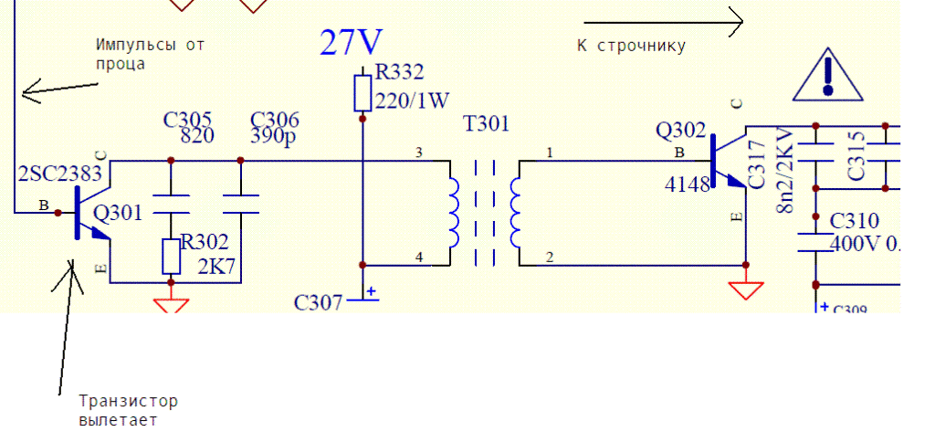

проблему нашел как решить не знаю только значит сильно греется транзистор который пинает трансформатор который пинает строчный тарнзистор. телик работает нормально но через 5-10 минут транз вылетает по ходу виткач в эток трансформаторе вот только где найти с подобными параметрами не знаю ладно буду дальше копать

Так а что особенного в этом? Сто и один раз говорено было-электролит по питанию и(или) витковое в согласующем трансе.Вообще то когда по вашим словам,сетевой 75 вместо ста или более-повод задуматься и проверить на соответствие все электролиты.При наличии пробника что позволяет вести быструю дефектовку без выпайки-это дело пяти минут.
Насчёт определения виткового-даже мастеркитовый пробник имеется,затраты на сборку рублей сто,зато польза на тысячу :)))

внесу конкретику: на рисунке схема от телика эриссон но это только для наглядности схема почти такая же импульсы на транзистор Q301 приходят нормальные напрямую от проца. Обвязка этого транзистора проверена на всякий случай заменой данный транзистор сильно греется. Напряжение приходящее на него в норме номиналы остальных деталей там резисторы и т.п тоже в норме. Здесь просто больше нечему больше ломаться или я что то упускаю??? Телик работает до того момента пока не вылетит этот транз. Кондер был заменен в первую очередь на нормальный (который банка здоровый)

От строчки питается кадровая,бывает-унч и т.д.Т.е по вторичным потребителям-нет проблем?
Также фуфло можно купить на замену вместо оригинала-и думай потом :)))

вроде бы как проблем нет строчка исправна кадровая работает и дорожек которые бы вели еще куда то я не увидел все осложняет отсутствие схемы ладно покопаюсь еще и по ходу поставлю транз помощнее и на радиатор после этого наверняка долго не проживет а не хотелось бы так делать
