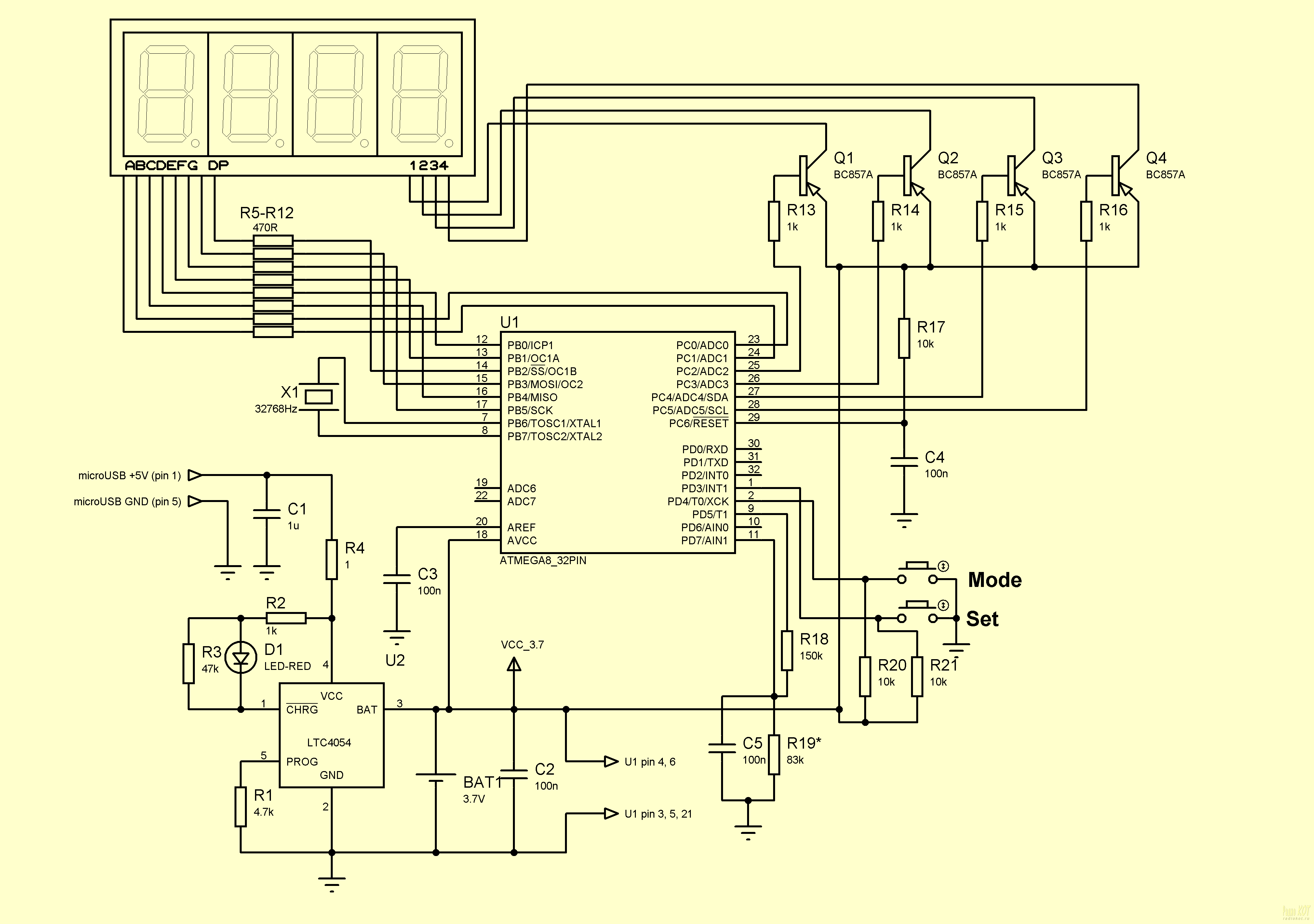

Схема устройства
Очевидно, что делать такие часы нужно на микроконтроллере. Питание должно быть от литий-ионного аккумулятора, чтобы не менять батарейки. Аккумулятор нужно заряжать, значит, устройство должно содержать в себе зарядник, причём желательно со стандартным разъёмом, например, microUSB, чтобы можно было подключить зарядник от мобильника.
На основании вышеизложенных требований была составлена такая схема:
Сердце устройства - микроконтроллер ATMega8 от Atmel. Он считает время, выдаёт сигналы динамической индикации, опрашивает кнопки и следит за напряжением аккумулятора с помощью делителя R18R19. На микросхеме U2 выполнено зарядное устройство для аккумулятора BAT1. Светодиод D1 светится во время процесса зарядки, погасая по её окончании. Зарядка осуществляется через разъём microUSB.
Фьюзы ATMega8 (галочка - запрограммировано, т.е. "0"):
Микроконтроллер применён в корпусе TQFP32 для уменьшения размеров устройства. Аккумулятор BAT1 - литий-ионный ёмкостью 300мАч со встроенной платой защиты. Его размеры - 36x34x2.8мм. Такой аккумулятор можно найти во многих портативных видеоплеерах. Кварцевый резонатор X1 - обычный часовой на частоту 32,768кГц. Индикатор часов состоит из четырёх отдельных семисегментных индикаторов типа GNS-3012AD-21 с высотой цифры 7,62мм. Транзисторы Q1-Q4 можно заменить на любые маломощные кремниевые PNP. Все резисторы, кроме R4 и R19, - SMD типоразмера 0805, R4 и R19 - выводные мощностью 0,25Вт. Конденсаторы керамические SMD типоразмера 0805.

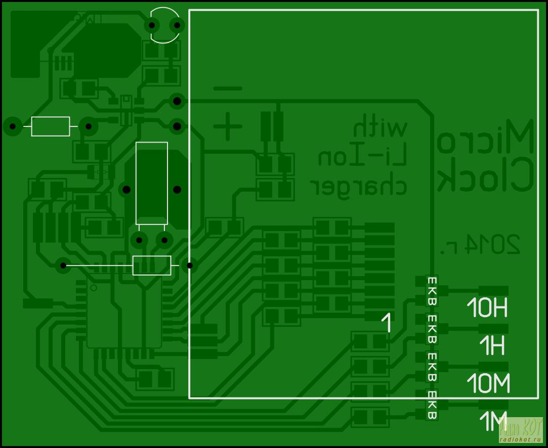

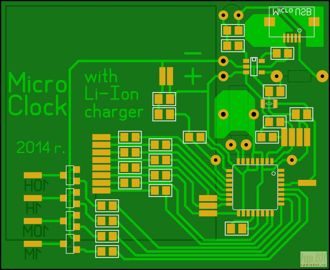

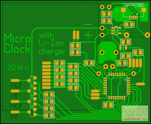

Печатная плата

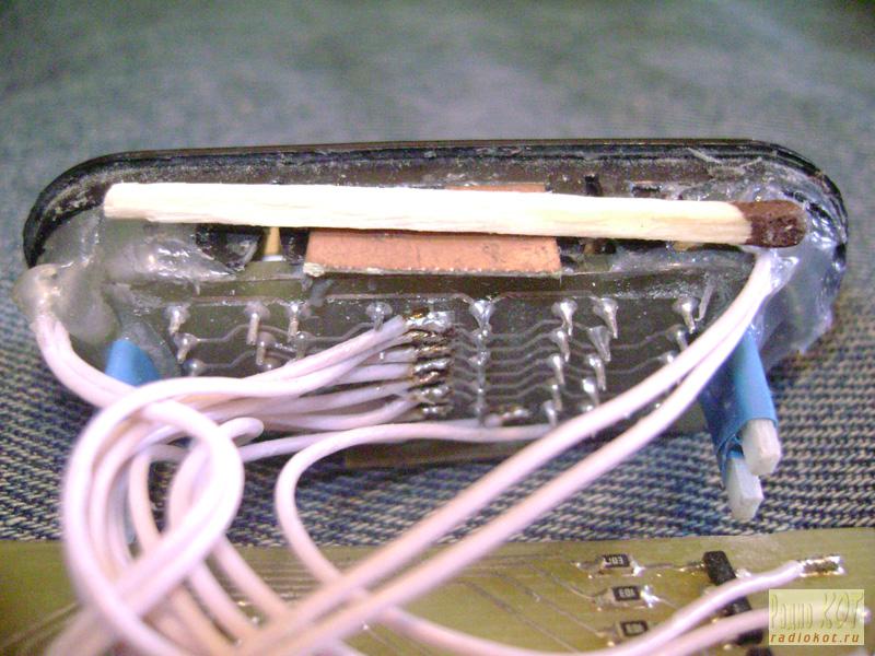

Устройство собрано на двух печатных платах: основной плате и плате индикаторов.

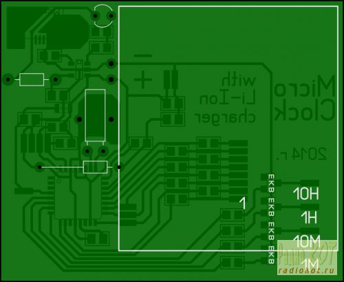

Основная ПП устройства представлена ниже. Скачать её, а так же ПП индикаторов, которая не описывается в виду своей простоты, в формате SL6.0 можно в конце страницы.

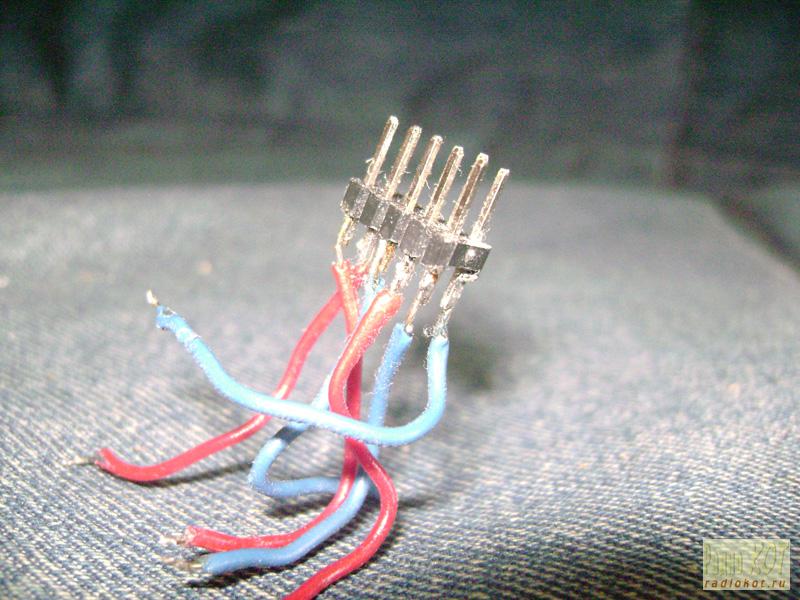

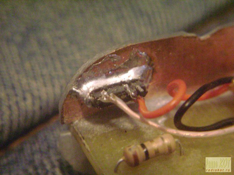

К ПП есть несколько пояснений. Во-первых, около кварцевого резонатора находятся отверстия для припаивания проволочной скобы, соединяющей корпус кварца с общим проводом. Во-вторых, на обеих платах есть места для подпайки восьми проводов рядом для соединения этих плат. Первый контакт обозначен цифрой 1. В-третьих, на основной плате присутствуют контактные площадки для прошивки МК с помощью переходника типа такого:
Аккумулятор устанавливается на свободное место платы с помощью двустороннего скотча.

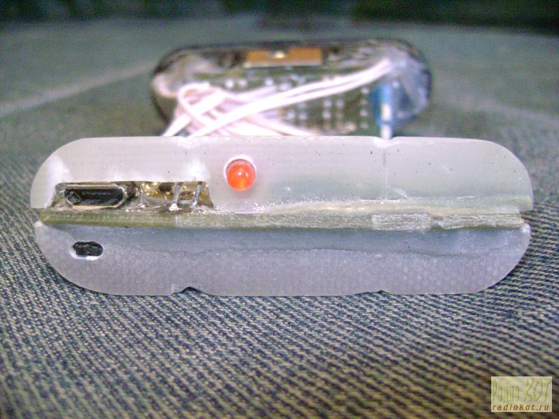

Как видно на фото выше, разъём microUSB для надёжности зафиксирован проволокой.

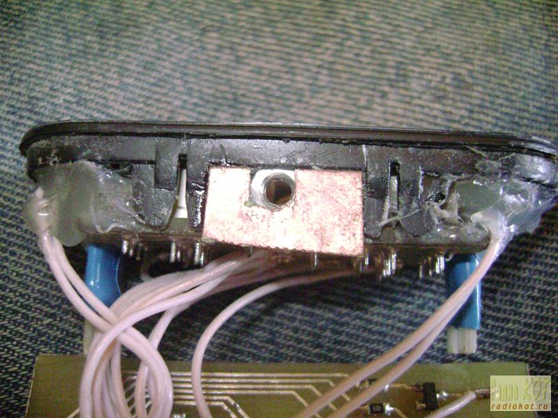

Корпусом служит старая батарейка на 4,5В, из которой извлечены элементы и удалены внутренние перегородки. Печатная плата в корпусе крепится с помощью двух пластин из стеклотекстолита, приклеенных к плате (см.фото ПП).

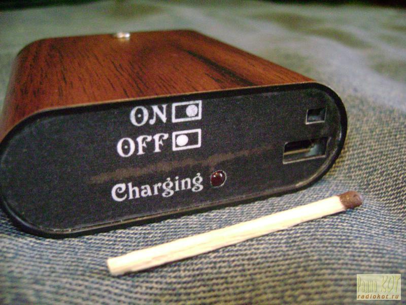

На одной из этих пластин припаян миниатюрный выключатель питания, включенный в разрыв плюсового провода аккумулятора:
На другой пластине находится светодиод индикации зарядки:

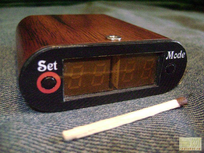

На передней панели, сделанной из крышки от батарейки, находятся индикатор и кнопки. Индикатор закрыт плёнкой от бутылки для защиты от солнца. Так же к передней панели приклеены два упора для печатной платы.

Плата вдвигается в корпус, входит в пазы передней панели, которая фиксируется двумя винтами:
Снаружи корпус оклеен плёнкой "под дерево", спереди и сзади наклеены напечатанные накладки:
