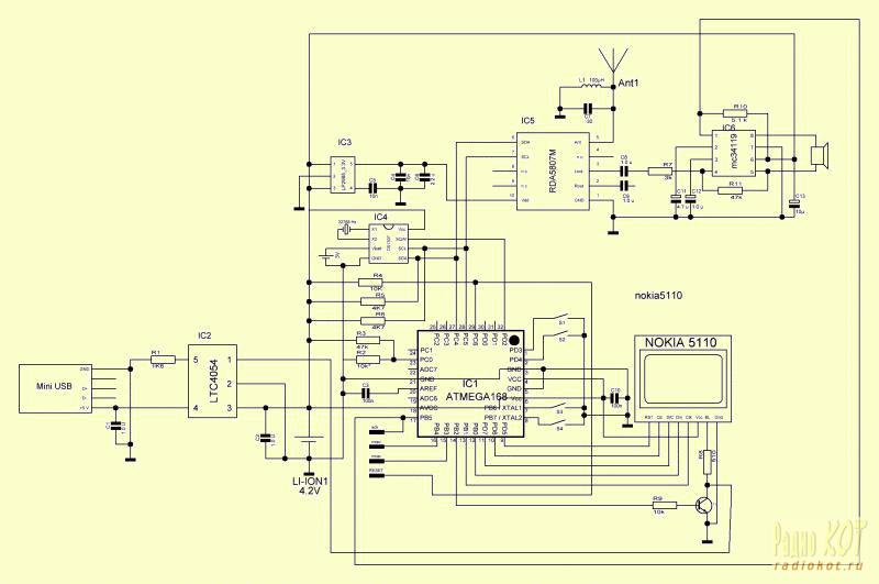

Для рыбалки и для дома собрал приемники "под себя"-с часами и простым управлением,в итоге родились два приемника-один карманный переносной,второй стационар(управление только с пульта),в этой статье будет рассмотрен первый вариант(еще есть мини фм приемник (аттини13+рда5807),если кого заинтересует-выложу)
*******************основные характеристики*******************
-диапазон принимаемых частот 87-112 МГц
-перестройка-переключение по заранее записанным каналам/автосканирование вверх(отправляете мне список радиостанций,тогда специально для вас подправлю программу- при настройке на частоту будет отображаться название станции максимум из 14 символов включая пробелы)
-регулировка громкости
-отображение напряжения питания
-заряд аккумулятора через USB-разъем
-в дежурном режиме отображается время,дата,напряжение аккумулятора,ток потребления не более 0,8 ма
-в режиме заряда включается подсветка жки,когда аккумулятор зарядится подсветка отключается
-при разряде аккумулятора до 3,7 вольт подсветка моргает ,при 3,6 радио выключается если было включено

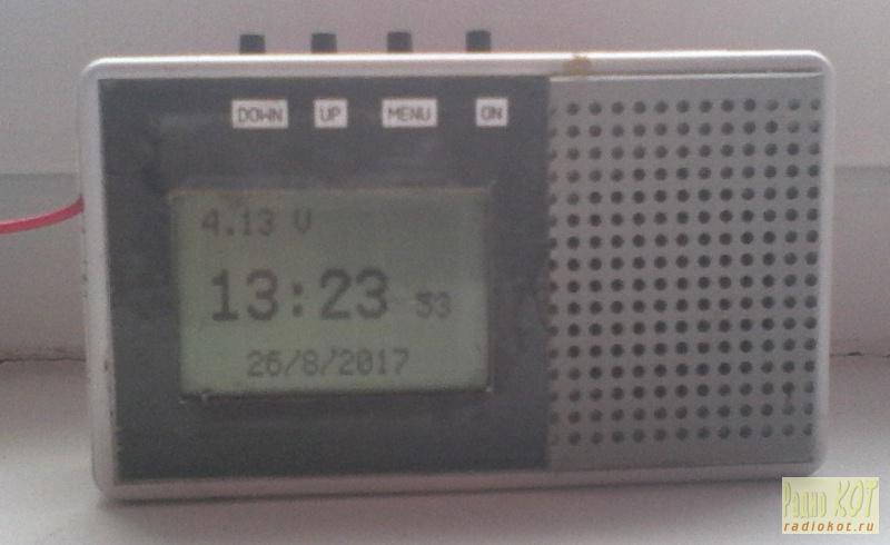

При включении питания на жки мелким шрифтом отображается напряжение на аккумуляторе (вверху слева) и дата (внизу посредине),удвоенным шрифтом отображается время в центре экрана (часы:минуты),правее-секунды мелким шрифтом,каждую секунду на выводе SQW DS1307 возникают импульсы,по их фронту мк просыпается,считывает время и дату из DS1307,выводит все это на экран и уходит в сон и так по кругу пока не будет нажата кнопка ON,если при этом больше никакая кнопка не нажата включается радио,кнопками down/up регулируем громкость,короткое нажатие кнопки menu переключаемся по каналам вверх,как только будет достигнут самый верхний канал последующее нажатие кнопки menu каналы начнут переключатся с 1-го
при длительном нажатии кнопки menu (более 1 сек) включается автосканирование по частоте вверх с шагом 100 кгц,перестройка по частоте по кругу (как будет достигнута частота 112 МГц сканирование продолжится с 87 МГц без остановки),стоп автосканирования по флагу настройки на станцию=1,на экран выводится частота двойным шрифтом,если данная частота есть в памяти и ей присвоено название станции то оно выводится в нижней строке
повторное нажатие кнопки ON-отключение радио и переход в режим часы
установка времени и даты-в режиме часов нажимаем кнопку down и удерживая ее нажимаем кнопку ON,следуя подсказкам устанавливаем часы,минуты,год,месяц,день
питание устройства от аккумулятора от сотового,заряд через USB разъем,сама зарядка собрана на LTC4054
Фузы-заводские,снять бит CKDIV8
