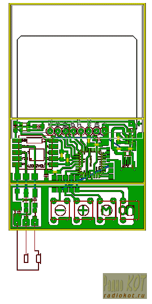

минирадио 87-112,5 МГц с функцией часы и питанием от аккумулятора сотового,индикация на NOKIA5110,управляющий мк атмеgа168,заряд аккумулятора через USB-разъем,микросхема заряда LTC4054
4 кнопки + - меню оn,при первом включении дежурный режим-отображается время(часы софтовые,к атмега168 припаян кварц 32768 гц),напряжение батареи,атмега168 работает в режиме поверсаве,ток потребления менее 1 ма
нажимаем on-вкл радио,если ранее не было записано ни одной частоты то частота=88,0 МГц
отображается крупным шрифтом частота,мелким-время,уровень громкости,стерео,полоской внизу уровень сигнала

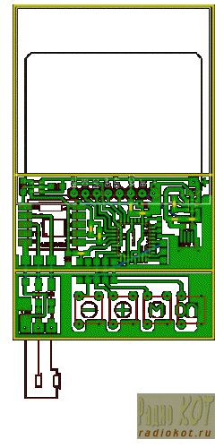

приемник собран на двух платах-одна над другой,корпус-бокс для 4-х батарей ААА
