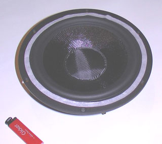

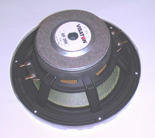

Это 8-дюймовый динамик (20см) - небольшой, с двумя катушками по 4 Ома, максимальная мощность - 180 ватт, номинальная - 120 ватт. Ватты честные, не китайские. Внешность, хотя, это и не главное, можно посмотреть на фотках:
Головка Visaton GF200 - вид сверху Головка Visaton GF200 - вид снизу

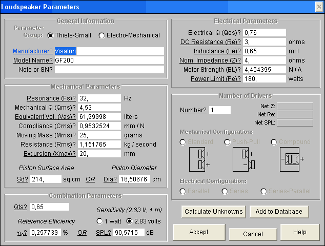

Размеры ящика считаются исходя из величины объема, необходимого динамической головке для наилучших условий работы. Хм... что-то я такое завернул - сам не понял. Короче, на надо сделать ящик с таким внутренним объемом, чтобы динамик внутри него чувствовал себя наилучшим образом и бухал изо всех своих сил. Как это сделать? Существует куча программ, которые позволяют рассчитывать различные типа ящиков по заданным параметрам динамических головок. Я воспользовался двумя - JBL Speakershop и Speakerpro 6.0. Забегая вперед, должен сказать, что обе программы выдали идентичные результаты, так что считать можно любой из них. В пользу последней могу привести более приятный интерфейс и несколько более понятный вывод результатов, хотя это все субъективно, скорее всего. Но тем не менее, приведу пример использования первой программы, как более широко используемой для подобных рассчетов, а уж со второй то вы и сами разберетесь.
Итак. для начала надо ввести все необходимые данные про наш динамик:
Жмем кнопочку Accept, идем в меню программы и построим два графика - один под заголовком Optimum - это то что программа посчитает исходя из оптимальных выходных данных и Custom - можно менять рассчитанные параметры и смотреть что из этого выйдет.
Собственно говоря, нас интересует расчетный параметр Fc - резонансная частота нашего сабвуфера в зависимости от объема ящика, хотя в принципе, нас устроит и F3 - то же самое, но по уровню -3 дБ.
В данном случае желтая линия - это то, что рассчитала программа…
Какой какой объем??? 133 литра с лишним? Вы меня извините - я столько не выпью!
Попробуем умерить аппетиты JBL-я и сократить объем ящика, ну скажем до 40 литров (42, которые видны на картинке получились несколько позже просто удобных размеров стенок ящика). Как видно, разница совсем даже небольшая, а уж по уровню -3 дБ так и вообще практически совпадают.
Решено! Делаем закрытый ящик, объемом 40 литров или около того.

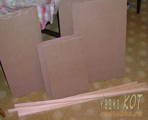

Материалы для ящика
Дальше встал вопрос материала - из чего делать ящик? Знающие люди сказали - ДСП и только ДСП - никакого дерева. А еще лучше - МДФ - она более плотная, более тяжелая, а поэтому будет давать меньше призвуков в звучании саба. Ну, МДФ так МДФ, подумал я и отправился в строительный магазин, за досками и брусками для их соединения. Ну и шурупами с клеем, разумеется.

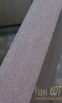

Срез МДФ
Все закупил, все привез домой, стал разглядывать - кстати поперечный срез у ентой МДФ действительно довольно интересный - посмотрите не фотке.
Вообще, насколько я понял, МДФ - это особым образом спрессованный картон. Но должен вам сказать - штука на редкость тяжеленная, в самом деле.

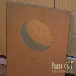

Передняя панель

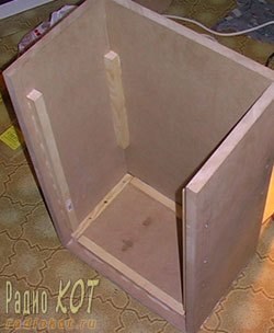

Корпус

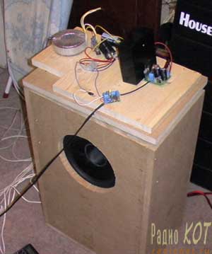

Саб на испытаниях
Ну и еще одна фотка - практически готовый саб на испытаниях.
