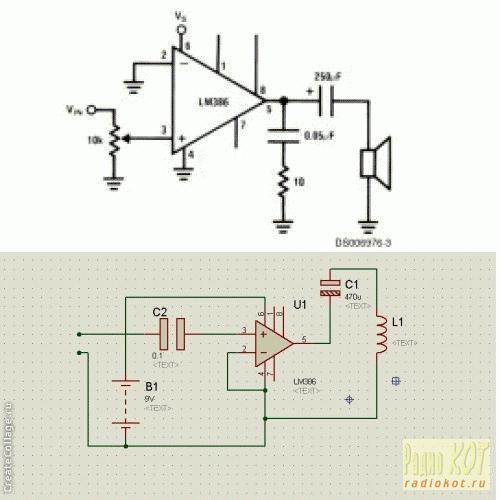

Собственно как работает сее чудо с диктофона или с другого прибора сигнал усиливается на усилители и попадает на индукционную петлю которая работает как антенна отдавая сигнал в просторы вселенной ,но их ловит магнит который находится в ухе прямо барабанной перепонке

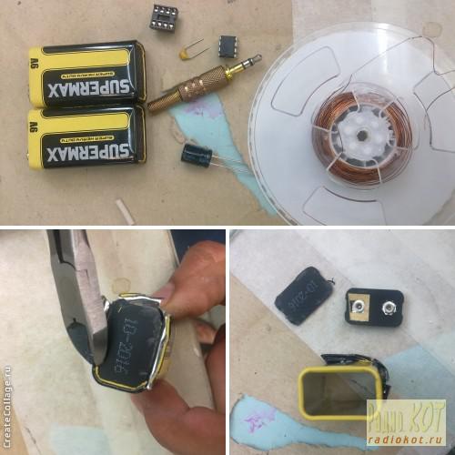

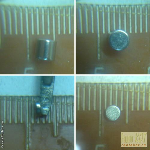

Вот что нам понадобится 2 батарейки крона советую брать дешевые они легче разбираются и самые подходящие по току например "дюраселом всю нашу конструкцию ну очень легко спалить ПРОВЕРЕННО!!!" 3,5 джек штекер опер. усилитель LM386 один кондер на 470х16в и один керамический на 0,1 мкф провод эмалированный 0,1 или 0,2 инструмент и прямые руки И САМОЕ ГЛАВНОЕ 2 ВОТ ТАКИХ НЕОДИНОВЫХ МАГНИТА продаются в магазинах радиодеталей большим будем доставать а маленький играет роль колонки !
Вот схема на усилитель с даташита мы же будем делать по нижней слева вход 3,5 штекера который мы будем втыкать в телефон или же в диктофон .

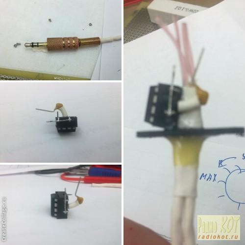

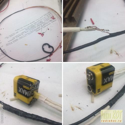

Разбираем батарейку выкидываем все кроме нижней прокладки и контакторов питания ,отрезаем 4 провода по 1,1м скручиваем в витую пару и засовываем в термоусадку,припаеваем 3,5мм джек

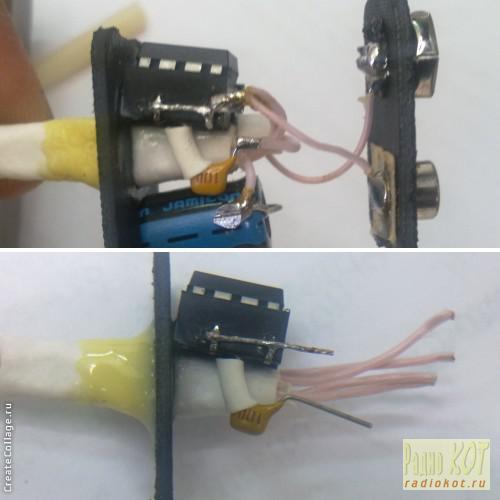

Далее через проделанные ранее отверстия в нижней прокладке засовываем провода и распаиваем все навесным монтажем
Делаем индукционную петлю из эмалированного провода запаковываем все внутрь половины батарейки петля на диаметр головы среднее кол-во витков 19-21

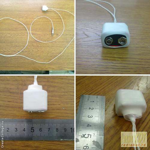

вот собственно и все,несколько фото коммерческого устройства которые у нас в городе расходятся на ура !!!
ну а куда втыкать в диктофон или телефон на которых записаны лекции решать вам ,а лучше все выучить и сдать самому удачи !!!
