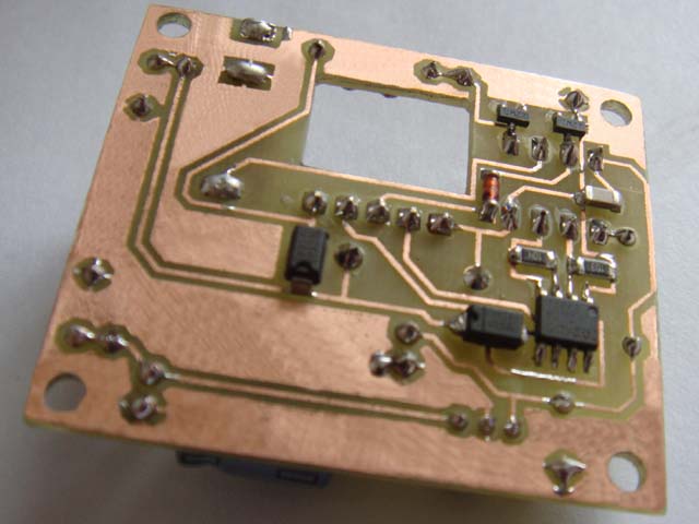

Печатная плата была разработана специально под посадочное место моего автомобиля (прямоугольное отверстие в плате), с учетом имеющихся деталей и с учетом легкости разводки печатной платы (применены элементы, как для обычного монтажа, так и для поверхностного).
Микропереключатель – наш, русский МП9-Р1. При повторении схемы можно применить аналогичные по характеристикам детали. Диоды D1 и D2 – любые выпрямительные или диоды Шоттки для уменьшения падения напряжения на них. Впрочем, это не существенно. Резисторы R1 и R5 необходимо подобрать таким образом, чтобы при изменении бортового напряжения в пределах 11-14, 5V на PORTB.0 микроконтроллера было подано напряжение логической единицы.

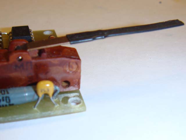

Для того, чтобы обеспечить мягкость переключения и для увеличения штока я применил термоусаживающюуся трубку. Чтобы трубка не слетела со штока, конец последнего был предварительно обработан надфилем, как на фото. Затем трубку надел на шток, нагрел и быстро, пока она не остыла, зажал шток вместе с трубкой в тисках. После остывания трубка приобрела приплюснутую форму и необходимую жесткость. После установки устройства на место, трубку можно укоротить до необходимой длины.

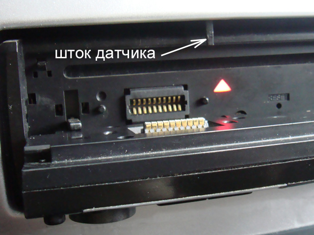

На фото ниже виден шток датчика.

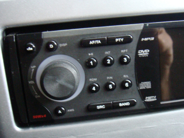

При установке панели шток не заметен. Можно было бы поступить проще: на некоторых автомагнитолах уже имеется датчик присутствия панели. Нужно просто разобрать автомагнитолу, прозвонить, к какой цепи подключен датчик, подпаяться к нему через развязывающие диоды с целью исключения влияния устройства на схему автомагнитолы и вывести провода наружу. Но я устройство разрабатывал, когда у меня автомагнитола была на гарантии, поэтому решил поставить отдельный датчик.
