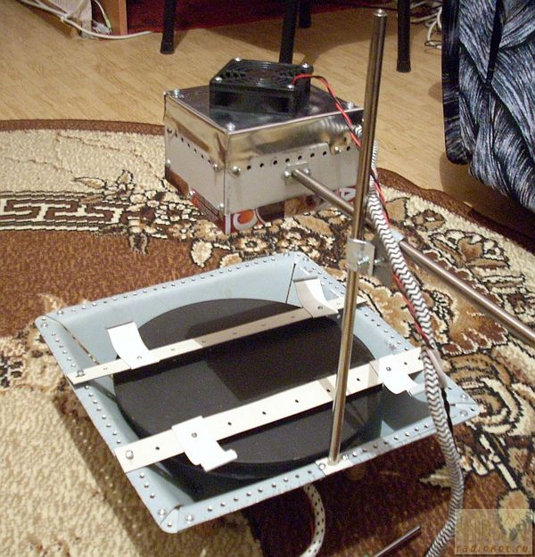

Теперь о самом устройстве и принципе его работы. Устройство состоит из самой установки и блока управления, который выполнен в отдельном корпусе. На установке имеется место крепления плат и два нагревателя. Верхний нагреватель имеет возможность изменять своё положение относительно закрепленной платы. В качестве нижнего нагревательного элемента я использую конфорку для электроплиток мощностью 2 кВт и диаметром 220 мм. А в качестве верхнего 4 трубчатые галогеновые лампы по 150 Вт каждая и длинной по 78мм. Выглядит это примерно вот так:
О конструкции корпуса смотрите отдельную инструкцию, там более-менее подробно описан процесс сборки и даны размеры заготовок. Материал преимущественно листовая сталь от старых компьютерных корпусов, в них применялась сталь толщиной порядка 1 мм, не то что в современных: В принципе для верхнего нагревателя подойдёт и 0,3-0,5 мм, а для нижнего желательно потолще, т.к. плитка штука не лёгкая. В качестве связующего звена использованы винты и гайки M3 c шайбами. Штатив выполнен из двух стальных реек снятых со старого матричного принтера (направляющие блока печатающей головки).

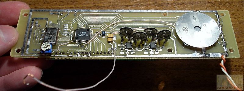

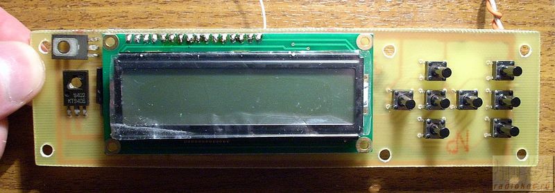

Немного фотографий моего варианта блока управления:
Кстати, на фотографиях печатной платы присутствует кварцевый резонатор, и разводка несколько отличается, связано это с тем, что это первый вариант и в нём присутствует порт RS-232 для соединения с компьютером. Он требовался для отладки программы в процесс её написания. Для работы самой программы точность тактового генератора не требуется, т.к. для отсчёта времени (секунд) используется частота сетевого напряжения, чего вполне достаточно.

Подробно о сборке моего варианта можно прочесть в Инструкции по сборке установки, но это лишь один из многих вариантов, и далеко не самый идеальный, поэтому имеет лишь рекомендательный характер. Например, проще и быстрее для нижнего подогрева использовать готовый галогеновый прожектор, он конечно имеет более малую площадь, но за то ничего мастерить не нужно. Или наоборот использовать сверху и снизу кварцевые ИК излучатели с высокой эффективностью, но с ними уже сложнее.
Еще одно немаловажное замечание, при работе с галогеновыми лампами помните, что их нельзя включать со следами жира на колбе (от этого они могут расплавиться или взорваться), поэтому перед включением тщательно обезжириваем бензином или ацетоном. И еще при работе очень рекомендую обзавестись хорошими очками от солнца, они вам очень пригодятся! Удачи!
