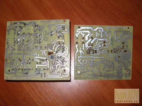

Описанная здесь паяльная станция является улучшенным продолжением и полностью переработанным ранее опубликованной DSS-1 и занявшей первое место с конкурсе на лучшую статью с применением МК .
Станция собрана в основном на SMD, питается от встроенного импульсного блока питания, поэтому и имеет небольшие габариты, что позволило уместить ее в более меньший корпус и, с учетом пожеланий и предложений, добавить функциональности.

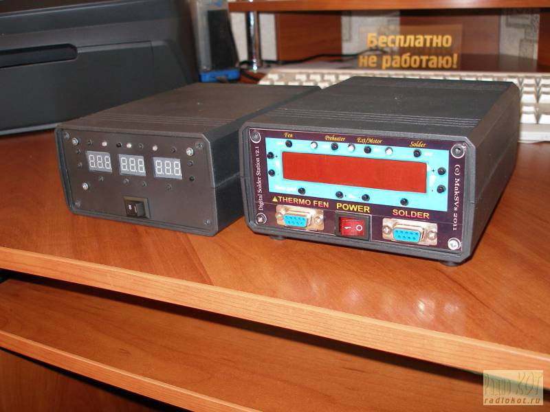

Внешний вид:

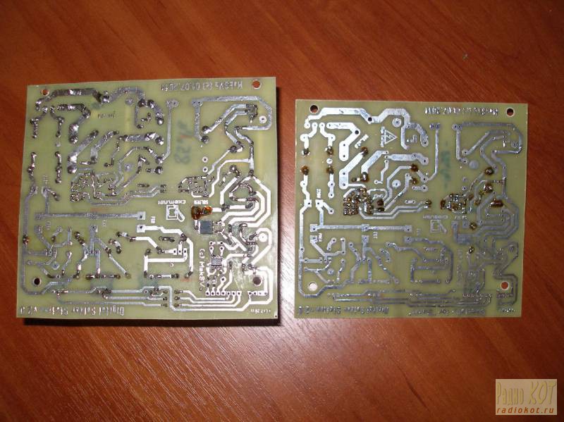

1.Принципиальная схема блока МК приведена на рис.1.

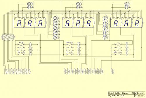

2.Принципиальная схема блока индикации приведена на рис.2.
3.Принципиальная схема силовой части устройства приведена на рис.3.
4.Принципиальная схема блока питания устройства приведена на рис.4.
    Намоточные данные трансформатора рассчитывались программой Flyback(3100)
ВНИМАНИЕ: Схема в «PROTEUS» кардинально отличается от оригинала и предназначена только для отладки и проверки работоспособности системы! Названия и номиналы деталей не совпадают!

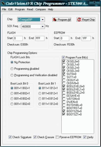

    За основу взят микроконтроллер фирмы Atmel (ATMega88Р), который настроен на работу от внутреннего RC генератора 8MHz. (Возможна установка ATMega8 без переделки печатной платы. За прошивкой обращайтесь к автору).
    Конфигурация фьюзов:
    Регистр сдвига (74HC595), два дешифратора (74HC238) и ключи Дарлингтона (ULN2003) используется для управления динамической индикацией индикаторов и светодиодов, а также опросом кнопок. Использование ключей Дарлингтона позволило отказаться от использования эмитерных повторителей на транзисторах, что позволило выиграть немного свободного места на плате, которые имеют размер 125 х 45мм.
    Усилители термопар выполнены на двух (LM358).
    Силовая часть выполнена по классической схеме на (MOC3063) и (BT138-600).

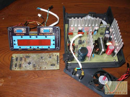

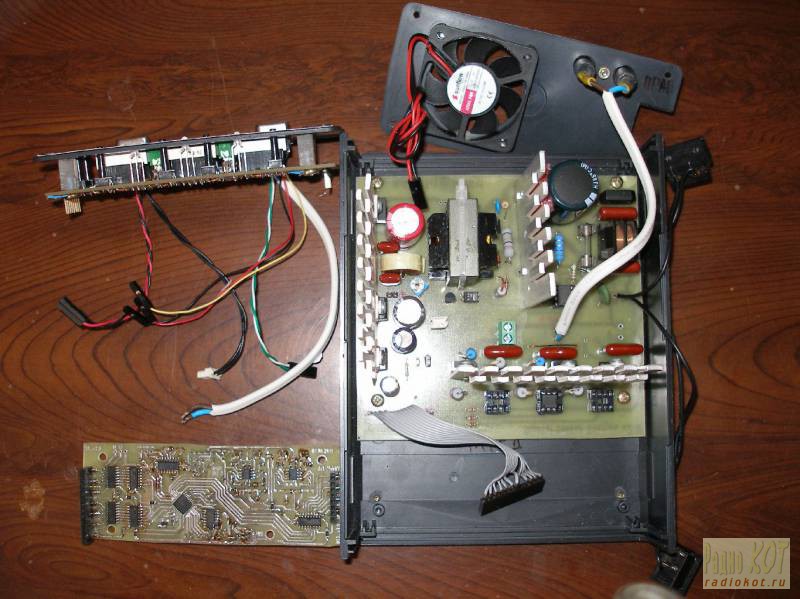

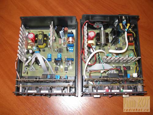

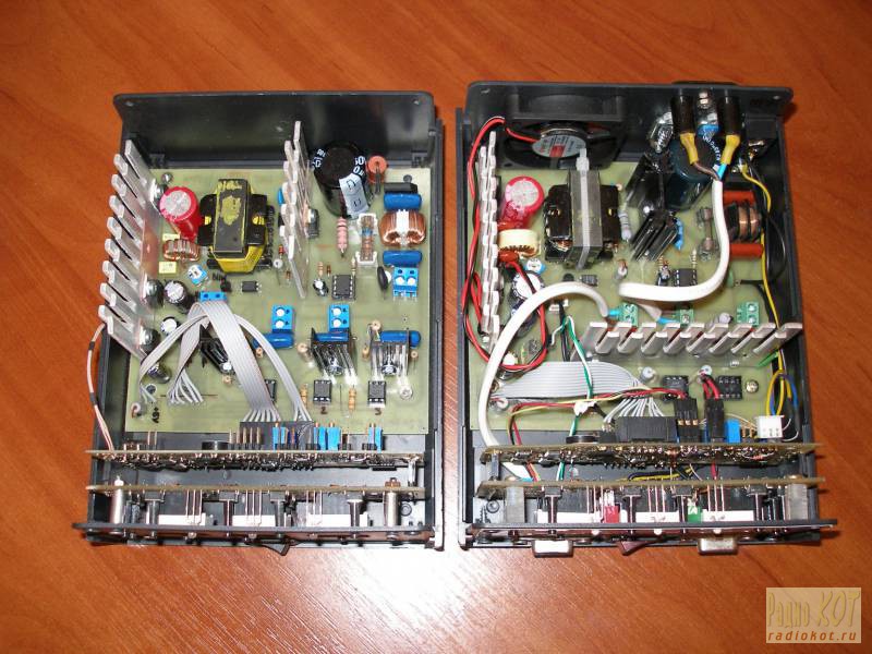

    Немного фото внутренностей станции:

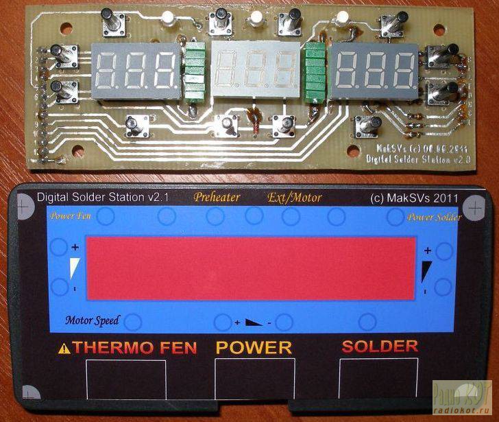

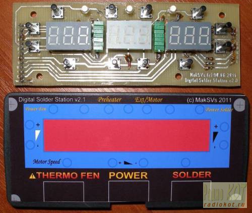

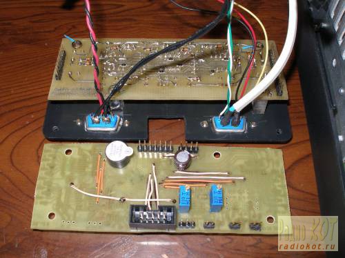

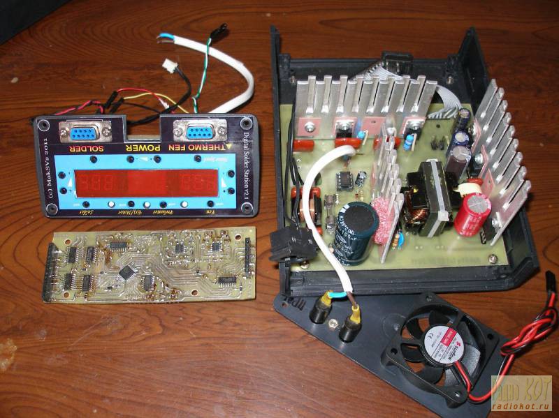

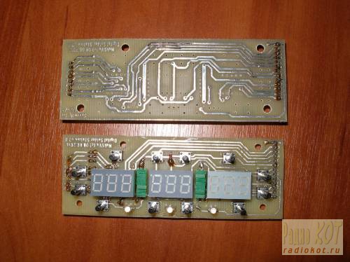

    Блок управления и отображения информации:
    В устройстве используется 3 спаренных трехзнаковых семисегментника с общим катодом, 3 двухцветных светодиода, 12 кнопок управления.
    Лицевая панель отпечатана на обычной фотобумаге для струйных принтеров и покрыта сверху одним слоем обычного скотча ;-)
    Красный светофильтр взят в учебнике «ЕШКО» %)

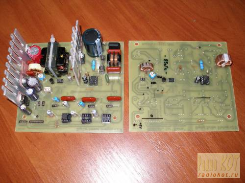

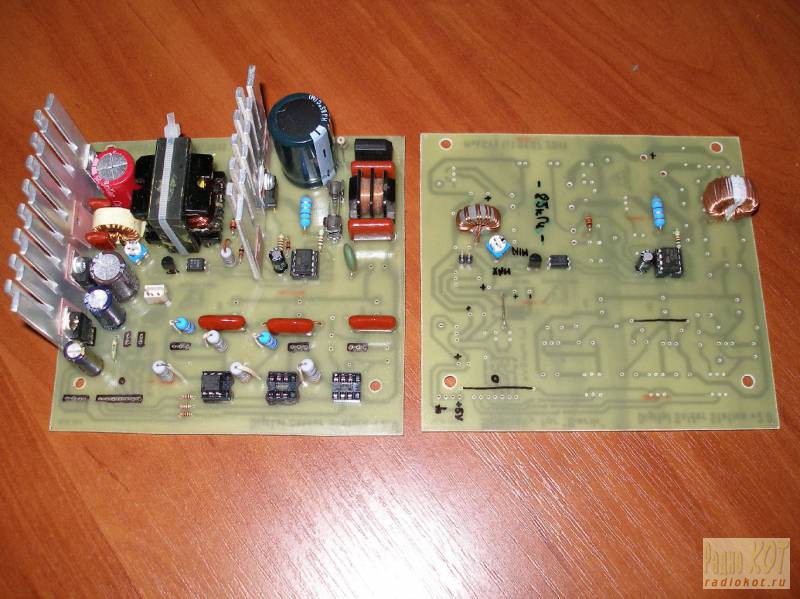

Блок питания выполнен по классической схеме на (UC3845) намоточные данные трансформатора указаны на схеме. Блок, размером 120 х 130мм, имеет одну вторичную обмотку на 24В и нагружен на два стабилизатора на L7812 и L7805 так как данный тип БП нежелательно включать без нагрузки. По крайней мере, у меня он иногда стартовал и отключался из-за отсутствия нагрузки в дежурном режиме, поэтому пришлось поставить вентилятор 60*60мм для дополнительного обдува радиаторов и тем самым нагрузить БП (100-150мА вполне достаточно) или установить резистор около 33 Ом по питанию +5В. (я сделал и то и другое))
    БОльшая часть деталей блока взята из компьютерного блока питания. Силовая часть расположена здесь же.

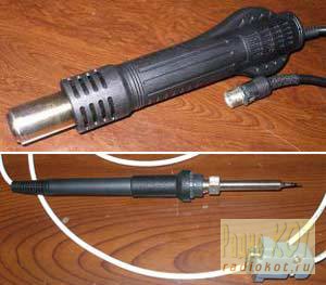

    Фен и паяльник от паяльной станции Lukey-702

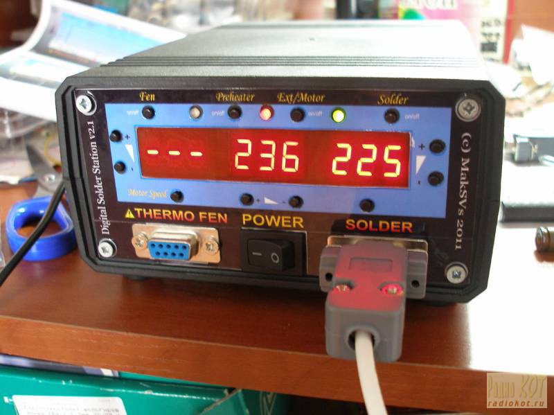

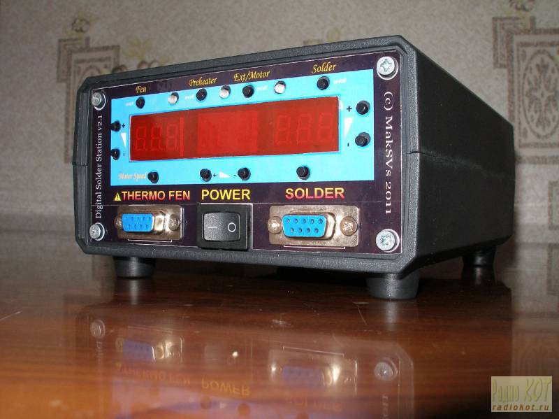

    Работа с паяльной станцией:
    Светодиоды: при нагревании до заданной температуры горит «красный» светодиод, если температура находится в пределах +/-5 градусов от заданной – горит «зеленый» светодиод, если температура превышает заданную более чем на 5 градусов – мигает «красный» светодиод. В случае обрыва термопары попеременно мигает «красный» и «зеленый» и на индикаторе показывает «Err» (нагрузка при этом обесточивается).
    Также слева и справа от среднего индикатора имеется линейка из 7 светодиодов, которые визуально отображают скорость вентиляторов фена и преднагревателя соответственно. При отключении фена или преднагревателя скорость вентиляторов устанавливается на максимум вне зависимости от ранее установленной и остается включенной до температуры менее 25 градусов.
    От себя хочу добавить, что у меня установлены зеленые светодиоды, однако их свечение (как выяснилось потом) не очень яркое, а через красный светофильтр их не видно вообще! Поэтому рекомендую либо не ставить их вообще, либо ставить, но красные. Некоторые могут сказать, что это излишество – и я соглашусь с ними, но мне захотелось так сделать. ;-)

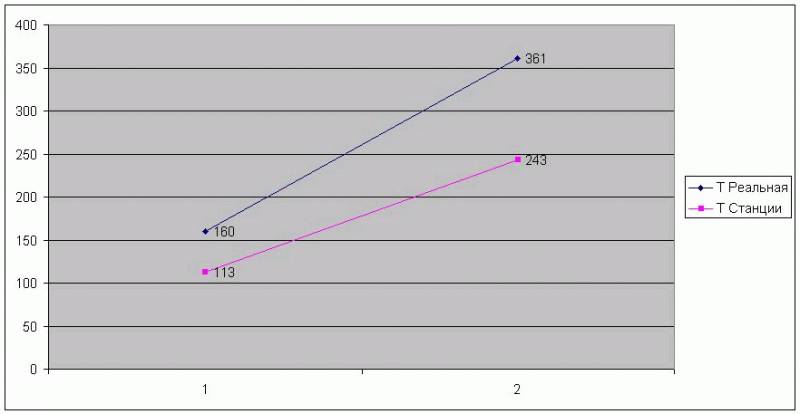

Дополнение от 22.10.2011г.
    В станцию была добавлена возможность ручной калибровки температуры без использования компьютера. Т.е. программа «DSS2_setup.exe», а также «MAX232» уже в принципе не нужны, разве что если кому-то захочется поиграть станцией управляя ей с компьютера. Я вообще преследовал другую цель – сделать что-то типа «мониторинга» температуры, величины ШИМ и др. параметров на компьютере для того чтобы сделать график и по нему ориентироваться.
    Также был решен вопрос о выборе алгоритма вычисления добавочных коэффициентов для корректировки наклонной характеристики станции относительно реальной температуры.
    Формула расчета проста и представляет собой следующее:
    «Н» = ((Т3-(Т1-Т2))-Т4) / (Т4-Т2)
    «П» = (Т1-Т2)-(Т2 * «Н»), где
    «Т1» – реальная температура нижнего замера (эталон) – «на рисунке=160»
    «Т2» – температура нижнего замера по станции – «на рисунке=113»
    «Т3» – реальная температура верхнего замера (эталон) – «на рисунке=361»
    «Т4» – температура верхнего замера по станции – «на рисунке=243»
    «Н» – угол наклона – «для рисунка = 54»
    «П» – поправка к ошибке расчетов  – «для рисунка = –15»
    «Т.расч.» - Расчетная (реальная) температура
    «Темп.» – искомая температура
    отсюда «обратная» формула представляет собой автокорреляционную функцию и равна: «Т.расч.» = «Темп.» + («Темп.» * «Н») + «П».

Расчет коэффициентов и поправок из таблицы замеров температур производятся ТОЛЬКО для выбранного режима кнопкой «Пересчитать и выйти» (К5) в зависимости от состояния "[F|P|S|E]", после чего станция выходит из режима программирования. Для остальных режимов вычисления не производятся.
    Пример настройки фена:
1. Включаем станцию, индикаторы показывают прочерки.
2. Одновременно нажимаем и удерживаем несколько секунд кнопки К2 и К11 - вход в режим программирования.
3. Выбираем что будем корректировать (кнопки К2, К3) соответственно на левом индикаторе выбираем «F-L» т.к. нам нужно калибровать нижнее значение фена.
4.  Нажимаем кнопку «Изменить» (К1), (точки пропадают).
5. В правом индикаторе кнопками (К11, К12) устанавливаем температуру фена или комнатную температуру (если фен холодный).
6.  Запоминаем кнопкой «Сохранить» (К9).
7.  Далее кнопками (К2, К3) выбираем на левом индикаторе «F-H» - это верхний замер.
8.  Нажимаем кнопку «Изменить» (К1), (точки пропадают).
9.  Кнопками (К4, К7) устанавливаем заданную температуру около 230 градусов (примерно, все равно в этом режиме показания температуры никогда не будут правильными).
10.  Включаем нагрузку кнопкой (К6) и ждем когда показания на среднем индикаторе более-менее успокоятся, одновременно термопарой мультиметра смотрим температуру фена и если она перестала расти, значит фен прогрелся. Температура по мультиметру может отличаться на Очень много!.
11.  В правом индикаторе кнопками (К11, К12) устанавливаем РЕАЛЬНУЮ температуру по мультиметру. Для ускорения ввода температуры можно нажать на кнопку (К10) и записать в правый индикатор показания равные среднему индикатору.
12.  Запоминаем кнопкой «Сохранить» (К9).
13.  Теперь кнопкой (К5) считаем поправки и выходим в рабочий режим станции.
Можно включать фен и пользоваться!
Для других устройств эти манипуляции проделываем аналогично.
Калибровка
Тест температур
