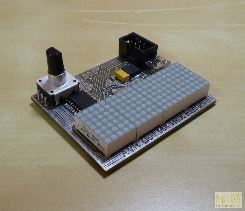

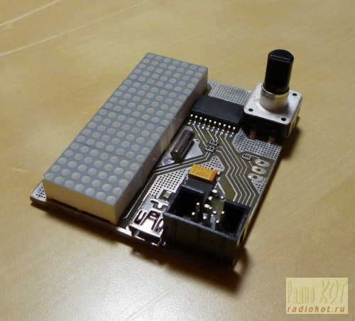

Отладочная плата предназначена для разработки приложений на микроконтроллере atmega32a для работы со светодиодными матрицами с использованием высоковольтного сдвигового регистра TPIC6B595. Плата будет полезна для апробации программно-аппаратных средств для работы со светодиодными матрицами большого размера.

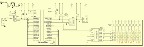

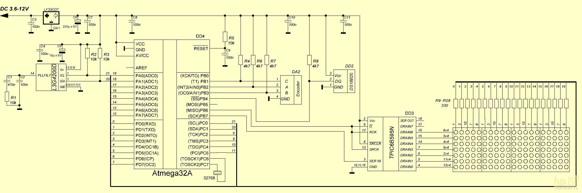

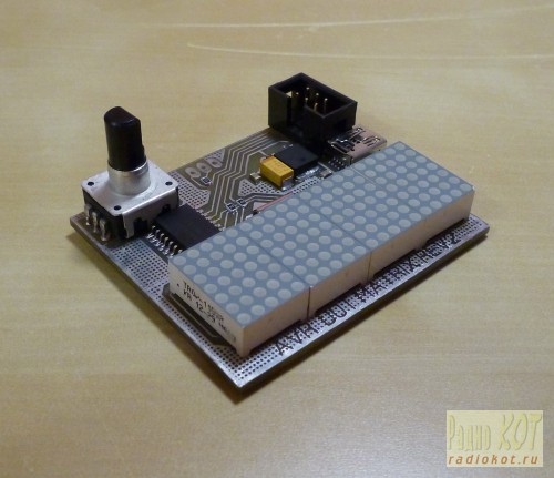

Плата оснащена 4-мя матрицами 5х7 (образуют поле 20х7 точек) с общими анодами, инкрементальным энкодером с кнопкой, цифровым гироскопом (L3G4200D) и возможностью подключения внешнего цифрового датчика температуры (DS18B20). К микроконтроллеру подключен часовой кварц для формирования точного отсчета времени. Набор разъёмов позволяет подключить сетевой адаптер (зарядное устройство от телефона) и программатор. Принципиальная электрическая схема приведена ниже.

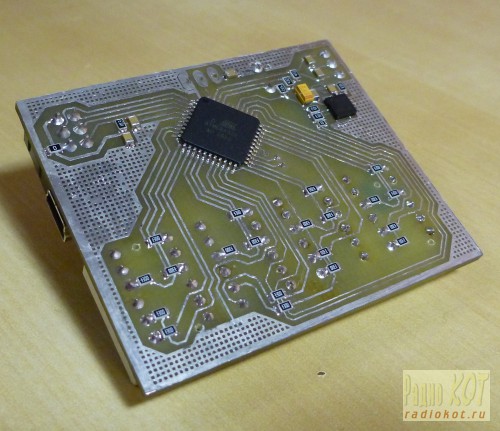

Конструктивно устройство выполнено на печатной плате из двухстороннего стеклотекстолита толщиной 1,5 мм размерами 55х45 мм. Плата изготовлена методом ЛУТ по "игольчатой технологии". Лужение выполнялось сплавом розе в глицерине. Гироскоп монтировался при помощи горячего воздуха с применением паяльной пасты. После установки компонентов изделие было покрыто аэрозолем PLASTIC.
"Игольчатая технология", лужение сплавом РОЗЕ в глицерине, подготовка вывода к пайке.

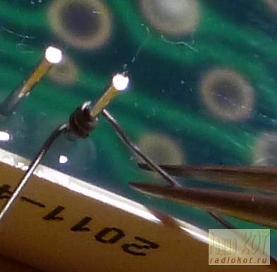

 Для получения паяного соединения с недоступной стороны (под матрицами), проволочка припоя наматывалась пинцетом на необходимые выводы индикаторов и обильно обрабатывалась флюсом. Далее производился прогрев вывода с обратной стороны. Контроль качества пайки происходил визуально и с использованием тестовой прошивки. Все микросхемы устанавливались паяльником с жалом “микроволна”. Выводы светодиодных матриц играют роль переходных отверстий.
