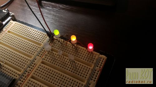

Вот и мне захотелось иметь такую фичу в своем УНЧ, но просто светодиодик, который постоянно горит одним цветом, показался скучным. Хотелось какой-то большей информативности и полезности.
В магазине был приобретён сдвоенный светодиод. Из названия ясно, что это два светодиода в одном корпусе – красный и зеленый. Аноды у светодиодов раздельные, а катод общий. Если катод заземлить, а один из анодов подключить к источнику постоянного тока в несколько миллиампер, то загорится соответствующий светодиод. А если к источнику тока подключить оба анода, то загорятся оба светодиода (ваш капитан), а результирующий цвет свечения будет близок к желто-оранжевому цвету.
Я решил использовать этот принцип в своем индикаторе положения регулятора. Идея заключалась в следующем: когда уровень громкости минимальный светодиоды не горят; уровень чуть выше минимума – индикатор горит зеленым; средний уровень громкости – индикатор горит желтым; уровень громкости выше среднего – индикатор горит красным.

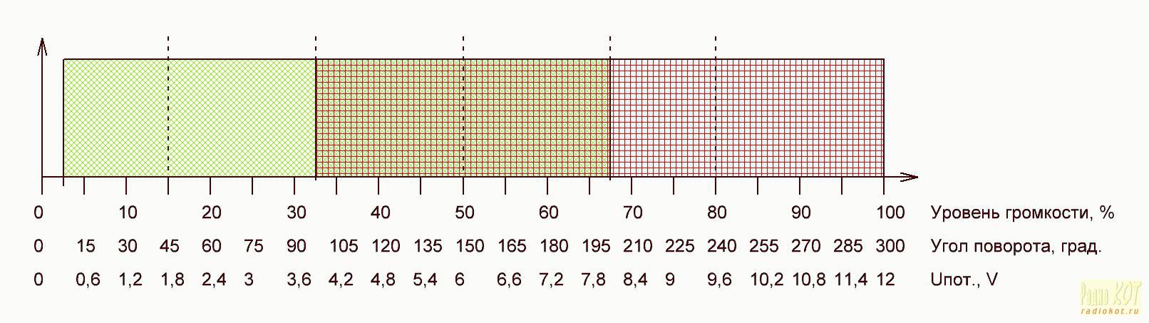

Если переменный резистор включить по схеме потенциометра, а вал его движка соединить с валом имеющегося регулятора громкости, то при вращении ручки громкости на выходе потенциометра будет напряжение. Максимальный угол поворота обычных переменных резисторов составляет 300⁰. Если взять переменный резистор с  прямой зависимостью сопротивления от угла поворота (разные погрешности в конструкции переменных резисторов учитывать не будем) и считать, что уровень громкости также линейно зависит от угла поворота, то можно построить диаграмму работы индикатора.
По диаграмме определяем значения напряжений с потенциометра, на которых будет происходить смена состояния индикатора:
0,3В – зажечь зеленый;
3,9В – зажечь красный (горят оба светодиода);
8,2В – выключить зеленый, красный остается гореть.
