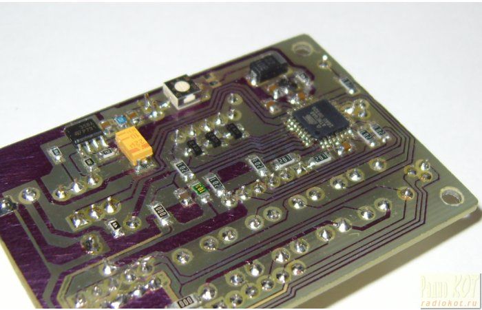

Прочитав эту статью, вы сможете за выходной самостоятельно сделать платку почти заводского качества, подобную этой:
Причем большинство времени занимают технологические процессы, не связанные с трудозатратами - закинули, скажем, платку в раствор и идем пить пиво :)
Минимальная толщина дорожек, которую я пробовал делать - 0,3 мм, а расстояние между ними - 0,2 мм, но думаю, при хорошей адгезии фоторезиста можно сделать и меньше.

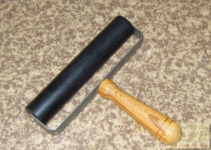

Дальше берем свежую нулевку и зачищаем заготовку круговыми движениями пока фольга не примет равномерный розовый цвет. Потом берем "Комет", посыпаем заготовку и растираем все это влажной тряпкой. Ждем 5 минут и тщательно промываем. После этого водяная пленка должна держаться на заготовке при ее наклоне не менее 30 секунд. Это говорит о качественном обезжиривании поверхности. Теперь ставим заготовку сушиться. Запомните: ПОСЛЕ ОБЕЗЖИРИВАНИЯ ТРОГАТЬ ФОЛЬГУ ПАЛЬЦАМИ НЕЛЬЗЯ!!! ПЛАТУ БРАТЬ ТОЛЬКО ЗА РЕБРА!
Когда заготовка высохнет можно приступать к нанесению фоторезиста. Достаем из холодильника фоторезист (а его нужно хранить в холодильнике (но не в морозилке!) в плотно запечатанном пакете), отрезаем кусок размером с заготовку. Далее иголкой подцепляем угол МАТОВОЙ пленки и с помощью пинцета освобождаем от пленки меньшую сторону прямоугольного куска резиста на 10 мм. Сразу всю пленку сдирать нельзя! Прикладываем кусок резиста к заготовке (матовой пленкой вниз) так, чтобы он покрывал всю фольгу, и пальцем приглаживаем освобожденный от пленки край. Потом берем вот такой резиновый фотовалик:
Ставим валик на край заготовки, где приклеен фоторезист, другой рукой берем пинцетом конец матовой пленки и начинаем ее медленно стягивать. Одновременно медленно перемещаем валик к противоположной стороне заготовки. Как в ламинаторе. Спешить тут не надо, а то фоторезист приклеится неравно и придется все начать сначала с зачистки заготовки.
Теперь берем обычный фен для сушки волос, включаем его на максимальную мощность и прогреваем заготовку по всей площади в течение минуты. После этого заготовку проглаживаем валиком с нажимом по всем направлениям несколько раз.
Раньше я использовал не фен, а утюг, но при этом удавалось перегреть заготовку, в результате чего на фоторезисте появлялись пузыри и плешины.
Эту операцию повторяем 3:4 раза, после чего кладем заготовку с наклеенным фоторезистом между двумя стеклами под пресс 6:8 кг на 1 час (я использую 2 трехлитровые банки с водой). Теперь можно сбегать за пивом :)

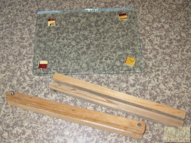

После выдержки под прессом на плату накладываем напечатанный фотошаблон и все это зажимаем между двумя стеклами с помощью такого приспособления:
Приспособление состоит из двух оконных стекол толщиной 3 мм и двух зажимов. Оконные стекла вполне подходят для этой цели, т. к. фоторезист экспонируется мягким ультрафиолетом (UV A), который достаточно хорошо проходит через оконное стекло. Зажим представляет из себя 2 деревянных бруска, на концах которых просверлены отверстия. Через них бруски сжимаются винтами. Чтобы стекла не лопнули при затягивании винтов, между ними прокладывают 4 вставки из картона толщиной чуть меньше заготовки платы.

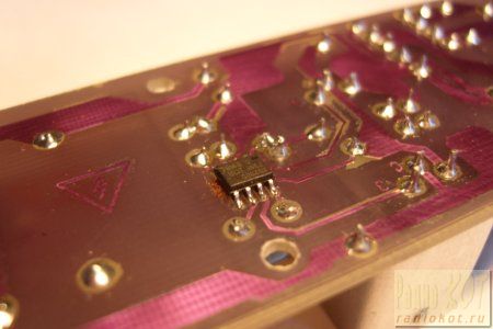

3. Паяльная маска
Паяльную маску с достаточно хорошими свойствами можно получить из того же пленочного фоторезиста ПФ-ВЩ-50. Однако тут есть некоторые особенности:
- Плохо приклеенный фоторезист при проявке растворяется
- Выдержка при экспонировании должна быть в разы больше выдержки при создании рисунка проводников, т. к. стеклотекстолит обладает меньшей отражающей способностью по сравнению с медной фольгой.
Процесс нанесения паяльной маски почти такой же как и при создании рисунка проводников. Отличие заключается в следующем:
1) фотошаблон должен быть прозрачный, а рисунок контактных площадок - черный;
2) необходимо прикладывать бОльшие усилия при накатке фоторезиста валиком;
3) при укладке платы под пресс на фоторезист кладут кусок мягкой резины или бархатную ткань. Это необходимо для лучшего приклеивания фоторезиста к участкам без фольги и между дорожками.
4) Выдержка должна быть увеличена в 5:7 раз. Это связано с тем, что открытые участки стеклотекстолита имеют меньшую отражательную способность по сравнению с фольгой. В моем случае при расстоянии до лампы 22 см выдержка была 20:25 минут. Несмотря на такую большую выдержку и неидеальность фотошаблона, засветки фоторезиста на контактных площадках не происходит (ну может проявляется чуть дольше, но смывается полностью).
5) Утюгом гладить сразу после проявки уже не надо. При такой выдержке фоторезист так сильно прилипает к плате, что отодрать его затруднительно. Даже при кипячении в содовом растворе его удается содрать с трудом.
После промывки и высыхания платы нужно провести отврержение паяльной маски. Лучше всего это получается в хорошую погоду летом :) Идем на балкон и кидаем плату на солнышко часа на два. Тут получается сочетание термо- и фотоотвержения.
Если такой возможности нет, то кладем плату на часик под УФ-лампу на минимальном от нее расстоянии (но так чтобы вся плата равномерно освещалась).
В итоге мы получаем паяльную маску, которая устойчива к нагреву. Ее можно промывать спиртом и с ней ничего от этого не случится.

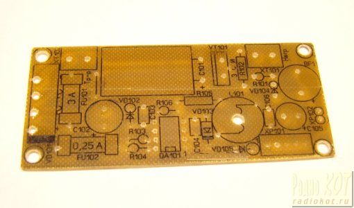

5. Нанесение конструкторских обозначений радиоэлементов
Это когда возле дырок для детали на плате нарисован силуэт ее корпуса, написано где какая у нее нога и позиционное обозначение на схеме. Это очень удобно при сборке и поиске неисправностей - не надо каждый раз смотреть на монтажную схему и искать - ну где же находится эта хреновина?
Делается это за 10 минут с помощью "лазерно-утюжной технологии" (ЛУТ).
1) Протираем стеклотекстолит ацетоном (так, чтобы ацетон не попал на паяльную маску)
2) Печатаем зеркально на защитной бумаге от самоклеящейся пленки соответствующий слой изображения печатной платы (обычно он называется "шелкография", в Sprint Layout он называется К1 или К2).
3) Кладем лист изображением вверх, на него кладем плату и загибаем края так, чтобы плата оказалась завернута в этот лист.
4) Переворачиваем все это и гладим утюгом (устанавливаем между ** и ***) через тонкую ткань.
5) Быстро снимаем ткань и, пока плата не остыла, проходимся по ней 2:3 раза резиновым валиком.
6) После остывания удаляем бумагу.
Получившийся рисунок устойчив к умеренному протиранию спиртом.

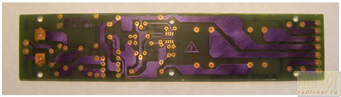

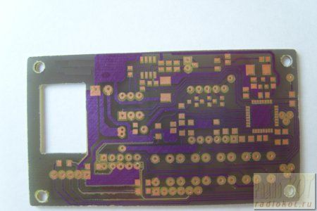

Ну и напоследок несколько фоток моих плат:
