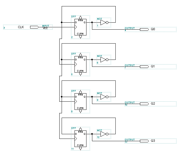

Теперь можно рисовать схему. Как рисовать - вы уже знаете. Должно получиться что-то типа вот:
Это и есть схема 4-разрядного счетчика. Она состоит из 4-х счетных триггеров, включенных последовательно.

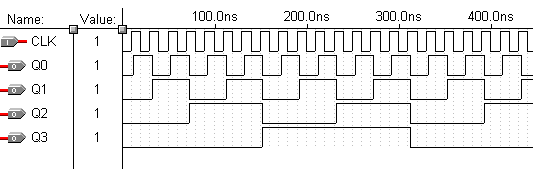

Генерим на входе CLK тактовую частоту, сохраняем файл под именем counter.snf, запускаем симулятор. Как симулятор все просимулирует, пересимулирует, высимулирует - смотрим график. Должно быть что-то вроде:

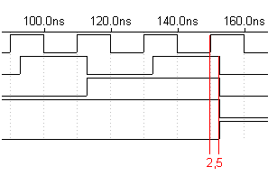

Ну, в принципе, очень даже неплохо. По графику четко прослеживается работа счетчика. И вроде бы, он работает как надо… Но! Давайте увеличим масштаб:
Посмотрите! Как вам это нравится? Все фронты, отмеченные красным (кроме первого), должны происходить в одно и то же время. Однако, мы видим совершенно обратное:
Фронт на Q0 отстает от фронта CLK на 2,5 нс.
Фронт на Q1 отстает от вронта Q0 ажно на 5 нс.
То же безобразие творится между фронтами Q1,Q2 и Q3.
Возникает резонный вопрос: кто виноват и что делать?
По порядку.
Кто виноват?
Виновата наша схема, а точнее - каскадное включение счетных триггеров.
Каждый триггер вносит свою задержку - в результате каскадного (последовательного) включения эти задержки суммируются. Вот если бы мы смогли сделать так чтобы все триггеры срабатывали одновременно…

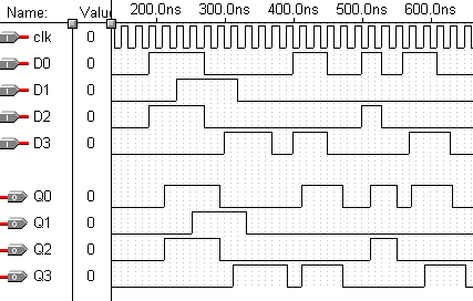

Это - ни что иное, как 4-разрядный регистр параллельной загрузки. В момент фронта на тактовых входе clk, во все триггеры захлопываются логические уровни по входам D[3..0].
Происходит это совершенно одновременно. Вот график работы этой схемы:
На входы D[] совершенно от балды подаем какие-то значения и смотрим на выходы.

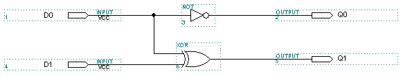

Смотрим в таблицу истинности.Что мы сразу видим? А вот что: младший разряд выхода (Q0) всегда противоположен младшему разряду входа (D0) - значит, смело ставим инвертор.
Если D0 равен 1, то на выходе меняется состояние Q1 на противоположное. Например, смотрим строчки 1, 3, 5 и т.д. Значит, юзаем элемент "исключающее ИЛИ". Вот его таблица истинности:
               D[10]| Q
                 00 | 0
                 01 | 1
                 10 | 1
                 11 | 0
Этот элемент можно назвать "управляемым инвертером". Когда на одном из его входов 1, он инвертирует состояние другого входа. Такое вот волшебство :)
В МаксПлюсе этот элемент зовут "xor". Дополняем схему:

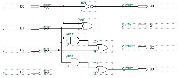

Перенос на 2-й разряд происходит, когда 0-й и 1-й равны 1. Значит, придется использовать элемент "И". Он называется "and2". Почему "2"? Да потому что - два входа. есть and3 - у нее 3 входа. И так далее…
Продолжаем наши художества:
Ну, что нужно для обработки 3-го разряда, думаю, и так ясно.

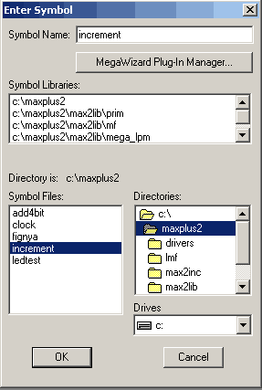

Все! Теперь мы можем оформить эту схему как отдельный элемент.
Делаем раз: сохраняем файл со схемой. Пусть его зовут increment.gdf.
Теперь делаем два: File>Create Default Symbol.
Делаем три: открываем схему регистра, которую мы нарисовали в начале сегодняшней беседы. Тыкаемся два раза по пустому месту - появляется окошко:

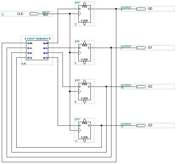

Из списка Symbol Files выбираем только что созданный символ. И вот он, такой молодой и красивый, появляется на нашей схеме:
Гармонично дополняем им наше произведение:
Проверяем на симуляторе:
Это - в общем виде. Похоже? Похоже!
Увеличиваем масштаб:
Красота! Задержка после тактового сигнала осталась, остальные - исчезли без следа :)
Теперь это уже можно назвать неплохим 4-разрядным счетчиком. Настолько неплохим, что его даже можно оформить как отдельный символ. Вот такой:
