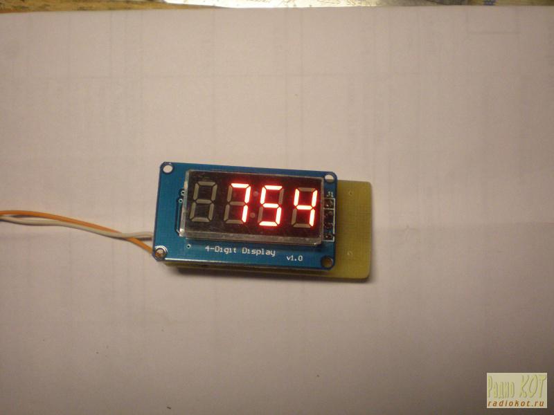

малогабаритный барометр на BMP-180 и PIC 16F684

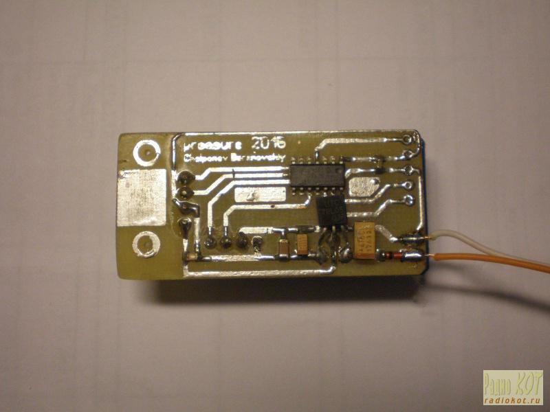

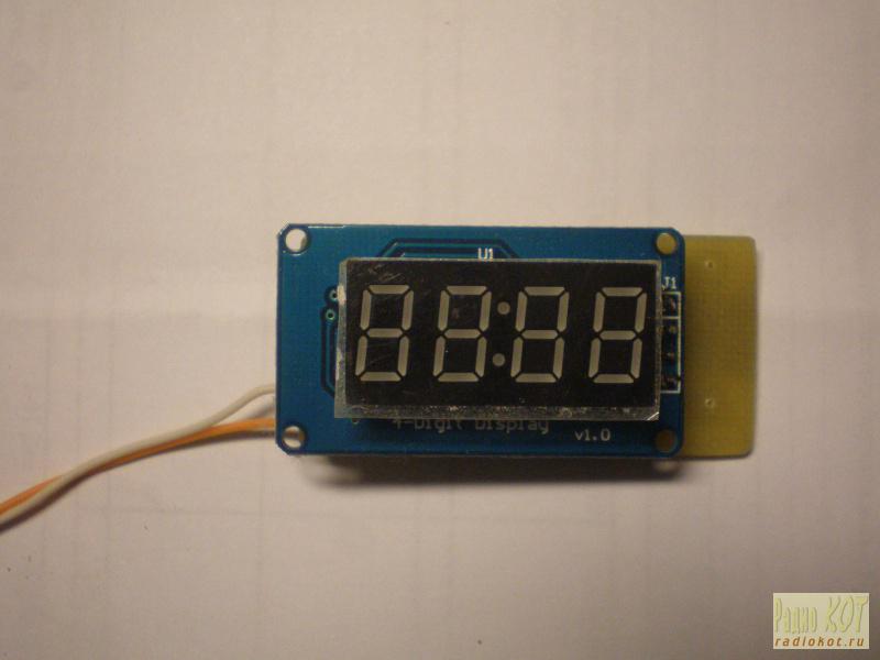

Автор: Vlad_B Данная схема появилась как альтернатива всему тому, что было выложено в интернете до этого. Перерыв массу материала и изготовив пару барометров по предложенным схемам, оказалось, что данные барометры показывали, все что угодно, но только не давление. Поэтому обьеденившись со своим товарищем и поломав голову пару недель, родилась данная схема и прошивка, учитывая что мы народ ленивый, и большие размеры плат нас не радуют, было принято решение минимизировать и схему и плату, весь прибор состоит из 4х деталей, первое, это сам процессор PIC 16F684, почему выбор пал именно на него? Скорее всего из-за того, что был именно он в наличии, да и цена в 50 рублей на китайском сайте вполне нас устроила, датчик давления был так приобретен там же BMP-180, он имеет малые размеры и вполне подходил для нашей платы, размер которой определялся только размером индикатора. Для упрощения интерфейса и уменьшения количества проводников от индикатора к процессору, было принято решение применить индикатор, который уже имеет интерфейсную микросхему на своем борту. TM1637 вот как называется данный индикатор. 7-ми сигментный 4х битный. Красного свечения. Питается данное устройство от стабилизатора на 5 вольт, учитывая ток был применен стабилизатор 78L05, для его защиты, так как данное устройство планировалось использовать при питании от 12 вольт, то по входу установлен защитный диод, защищающий от переполюсовки питания. Лично себе я собрал данное устройство которое по размером чуть превышает спичечный коробок, и запитал я его от аккумулятора 3.7 вольта. Но это уже как кому удобно. Что порадовало, точность данного барометра сверяли с показаниями радиомаяка аэропорта. Разница составила +-1 мм.рт. столба. окончательно устройство выглядит примерно так: Корпус и оформление на ваше усмотрение. Собрано было 4ре барометра. Прошивка, схема в SPL, и плата в LAY прилагается в архиве.
